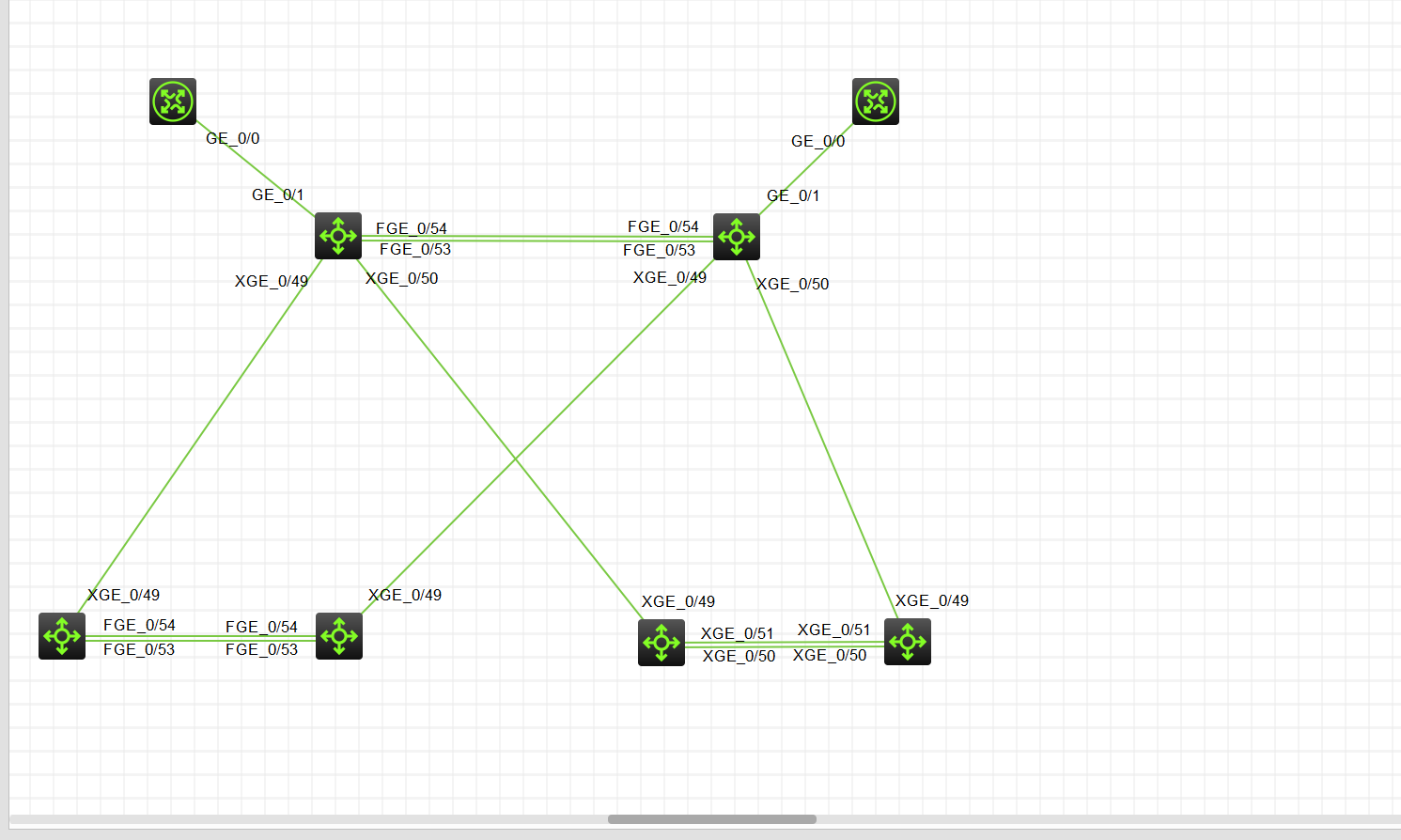

六个交换机是两两一堆叠,中间做的聚合,三组交换机的地址在vlan1上分别是18.16.8.1/24 18.16.8.2/24 18.16.8.3/24然后上面交换机与路由器相连的端口配的是三层的接口(port link-mode route)配的地址是18.16.9.1/24 18.16.9.2/24路由器与交换机相连的接口配的是18.16.9.3/24 18.16.9.4/24
我下面的交换机做了静态路由能够访问到18.16.9.1/24 18.16.9.2/24 但是就是访问不了路由器的,怎么样可以访问到路由器的IP

路由器回指静态路由:
IP route-static 18.16.8.0 24 10.16.9.1
IP route-static 18.16.8.0 24 10.16.9.2
