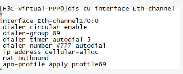

这个命令是什么意思呢求教
2020-12-23提问
  • 1收藏,2406浏览
这个命令是什么意思呢
同上
粉丝:45人 关注:0人
这个是路由器上4G拨号的配置。
相关参数可以参考文档:https://www.h3c.com/cn/d_202005/1295879_30005_0.htm
