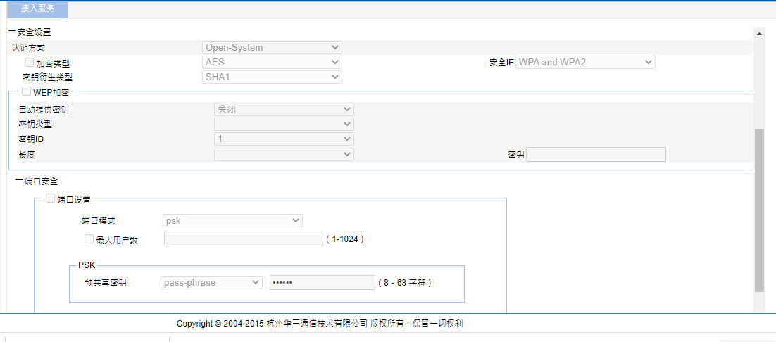

#通过“无线服务”>“接入服务”,点击新建创建新的接入服务“xiaobei722s”, 选择无线服务类型为“crypto”。
#选中“加密类型”前的复选框,选择“AES and TKIP”加密类型,选择“WPA and WPA2”安全IE,选中“端口设置”前的复选框,在端口模式的下拉框中选择“psk”方式。
在PSK预共享密钥下拉框里选择“pass-phrase”,输入密钥“12345678”。

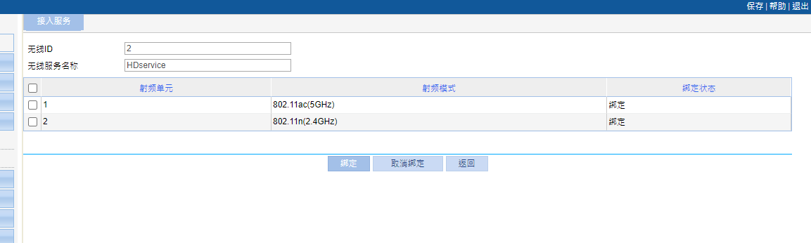

#选择“无线服务”>“接入服务”单击无线服务“psk”对应的 图标进行射频绑定。
#根据用户需求选择射频口前的复选框并点击“绑定”

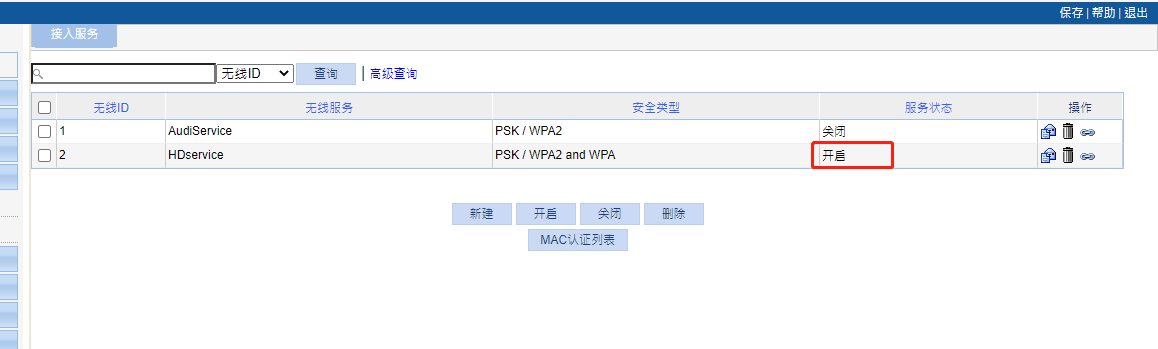

4.3  开启无线服务
#选择“无线服务”>“接入服务”,选中“xiaobei722s”前的复选框,单击“开启”按钮完成。

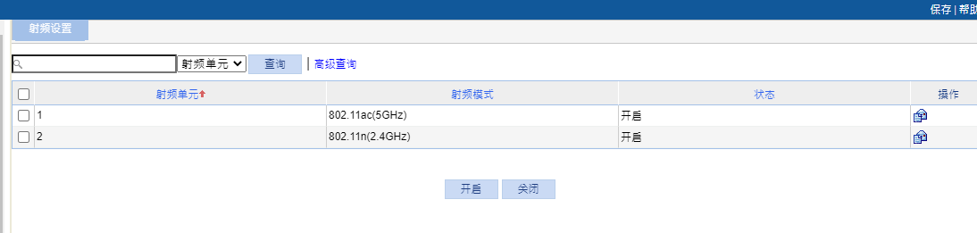

#开启射频(缺省情况下,所有射频处于开启状态,此步骤可选)
选择“射频”>“射频设置”,进入射频设置页面,确认所有射频处于开启状态。
