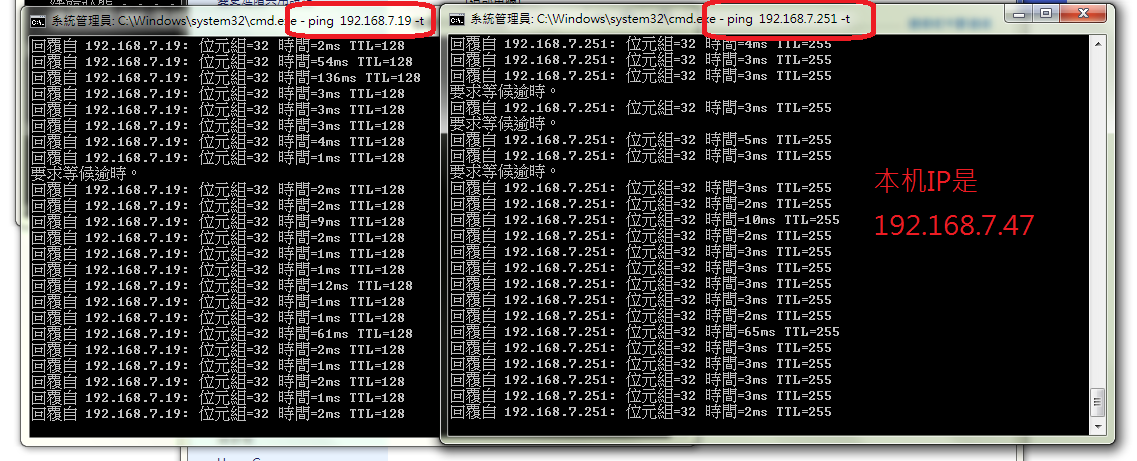

现在出现的问题是:
vlan 1内的电脑与设备能正常,但vlan 6 和 vlan 7内的所有电脑和设备有偶尔断线和较大延迟,本vlan的电脑和设备ping vlan 的IP 6.251/7.251都会有此问题,该两个vlan内的电脑和设备之间相互ping也是这种情况。
我测试前已把vlan6 和vlan 7的网线全拔了,并把他们接到了vlan 1内,现在vlan 1内是正常的,在vlan1 内的server都是正常的,交换机和路由器都有重启过,可以排除vlan 6 和vlan 7中有环路的情况。
以下是我在vlan7内电脑上做的ping测试,故障如图

公司的三层交换机出现奇怪的问题,请帮忙看下是什么问题,谢谢
设备环境是:LS-5500-28C-SI Y* 的三层交换机,划分为三个VLAN(vlan 1,vlan 6,vlan 7),网段分别是192.168.1.0/24, 192.168.6.0/24, 192.168.7.0/24,其VLAN IP分别是192.168.1.251, 192.168.6.251, 192.168.7.251, DHCP用的DHCP RELAY方式,从192.168.1.221上获取IP, 所有网段的电脑从192.168.1.6这个防火墙出去上网,三个网段的电脑是可相互通讯的
测试过的操作:
1、删除vlan 6 /vlan 7后重建,故障依旧
2、清除过路由信息后, 故障依旧
现没有该设备的备用,所以没办法换一个测试,不知是否是H3C的硬件问题,请高手们帮忙解答下疑惑,谢谢!
