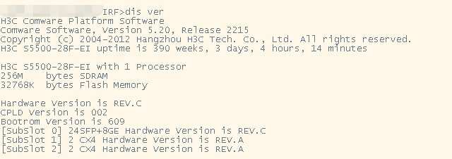

某局点3台华三S5528F交换机堆叠IRF,周期性的出现CPU飙升(如下图)
当CPU飙升时,查看CPU信息及在hide模式下dis cpu task、dis task;发现AGNT这个进程变化特别大从0%上升到40%、60%...其他进程均无明显变化,请问这是何种原因导致的,有什么办法解决吗?

下图为交换机信息及SNMP配置

AGNT一般是类似SNMP相关的模块,可以看一下是有平台周期性在读取设备数据。
可以参考案例:https://zhiliao.h3c.com/Theme/details/4783

看了下参考案例,是否交换机升级到指定版本可以避免该问题发生?有没有推荐的版本及下载链接,谢谢
XYD 发表时间:2020-12-24
这个不一定是版本问题导致的。不过新版本中也有关于CPU方面的优化,可以直接升级最新版本 :https://www.h3c.com/cn/Service/Document_Software/Software_Download/Switches/Catalog/H3C_S5500/H3C_S5500-EI/
