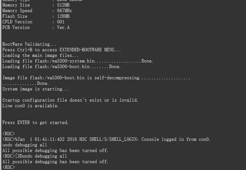

小贝无线EWP-WAP722XS-W2-FIT球AP,进了系统操作不了,按键要么没反应,要么出乱码

单独操作也是这样,连上AC登陆AP也是一样显示,可以连上AC,也可以注册并可以上网  ,就是AP下不能操作,不知道该怎么办?

注册到AC上之后,con登录AP是不能操作的,可以用telnet的方式
你在AC上用命令开一下权限,在probe视图下,[AC]probe [AC-probe]WLAN ap-execute name xxxx exec-console enable,开了这个之后再telnet

telnet也不行,登陆上就断开
