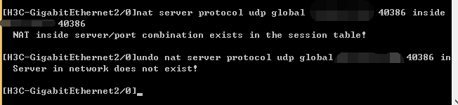

我映射端口一直提示 NAT inside server/port combination exists in the session table!
关闭这个端口他又显示 Server in network does not exist!
用display nat all看所有端口映射列表里面没有这个端口的组合映射出去 麻烦大佬帮忙看看怎么解决下  谢谢各位了
附图
我映射端口一直提示重复用display nat all看这个端口并没有映射出去 麻烦大佬帮忙看看怎么解决
接口下敲一下display this,有这条nat server的配置吗?
为啥你粘过来的命令里,display tiis后边总有个40386,这个是自己加上去的吗?只需要敲display this就行了,如果敲不上去的话,就敲dis cu这个命令,查看当前的配置,主要看inside的IP和端口有没有被占用,如果确认配置里都没有的话,但是配置的时候又配置不上去,那就怀疑是软件问题了,我看你这个设备型号是AR18的,应该是很老了,我看官网都没版本了。。。实在不行看看能不能重启一下,之后再配置一下看看能不能配上去

这个display this [H3C]display this 40386 ^ % Too many parameters found at '^' position.

确认下,你输入的是display this 40386这个命令?在接口下,interface g2/0,进入到接口视图后,再敲display this,看下inside x.x.x.x 40386这个内网地址和端口是不是有其他的映射关系存在?另外,也确认下,这个inside 地址和端口在其他端口有没有存在映射关系?
风干工程师肉干要不要 发表时间:2020-12-25
在interface g2/0下 没有40386端口映射 [H3C-GigabitEthernet2/0]display this 40386 ^ % Too many parameters found at '^' position.
zhiliao_kcBP8F 发表时间:2020-12-25
