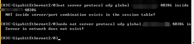

我映射端口一直提示 NAT inside server/port combination exists in the session table!
关闭这个端口他又显示 Server in network does not exist!
用display nat all看所有端口映射列表里面没有这个端口的组合映射出去 麻烦大佬帮忙看看怎么解决下  谢谢各位了
附图
附图

好像是你NAT映射的用户会话里面这个端口占用了吧

没占用啊 我看列表里面没有
zhiliao_kcBP8F 发表时间:2020-12-25
dis nat session

怎么关闭nat映射里面的端口 我用displaynatall也看不到啊

回复小石头丶:
这里面的端口怎么关闭啊 我想用40386这个端口

我不确定这个方法管用不。要不你先试一下这个命令
小石头丶 发表时间:2020-12-25
rest nat session
清楚完以后 快点加你的映射

% Unrecognized command found at '^' position.提示这个

在用户视图下敲
别进配置视图

<H3C>rest nat session ^ % Unrecognized command found at '^' position. <H3C> <H3C>

也不行 这个命令在这不能用

我进路由器 输入SYS 从<H3C>变成【H3C】 下敲rest nat session

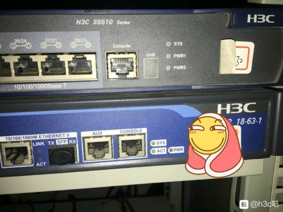

你路由器啥型号的
回复小石头丶:
H3C AR18-63-1 很老的一个型号

reset nat session 这个命令呢

不管用啊
