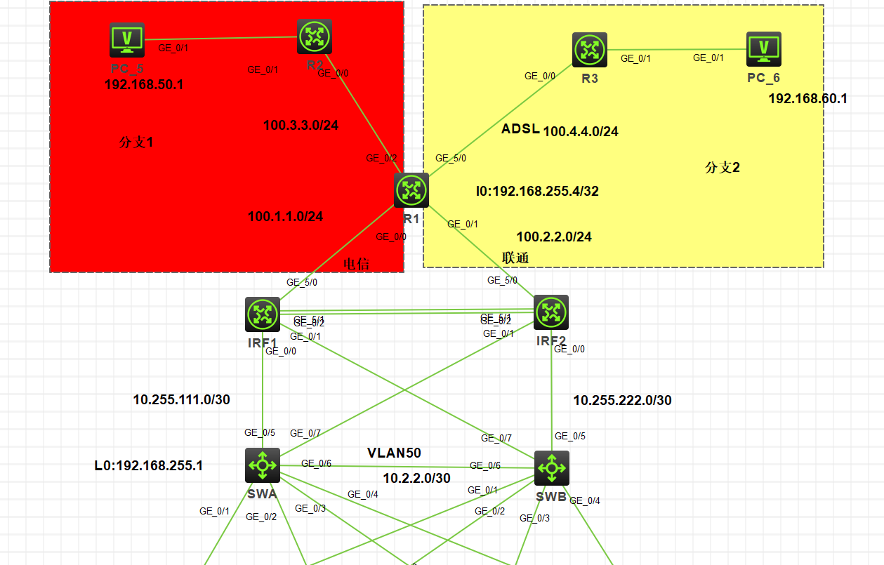

1我的10.0网段(nat)是走联通出口出去的,但是现在分支1与总部通过电信链路建立VPN隧道,现在就是10.0网段和50.0网段通不了,因为来回路径不一致,现在就是需要怎么操作,使得10.0网段能够通过这个VPN隧道与50.0网段通信

想想数据访问优先顺序,能否通过静态路由实现,做了VPN,检查ACL ,是否存在不该走VPN的流量却匹配去了vpn隧道,可以在内网tracert一下,看看数据在哪里走错了或者走丢了,正常该往哪里走,通过策略把错误的流向掰正确
检查你本端的ACL和对端的ACL里面匹配规则。还有,NAT outbound acl 里面的规则需要拒绝 本端10.0访问对端内网网段,同理对端的NAT规则也得拒绝对端内网网段访问本端的10.0网段

我这是所有的流量都需要走VPN,但是现在10.0网段走不了VPN
