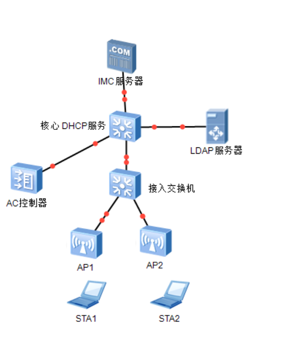

imc服务器上面,通过配置LDAP服务,将集团的用户信息同步过来,其中园区有staff无线网(只可以访问集团内网和部分外网)和guest无线网(不可以访问集团内网,可以访问所有外网),原则要求staff网用户通过802.1x进行认证,guest网用户通过portal方式进行认证,但是目前存在以下2个问题:
1、staff网用户通过802.1x认证的时候,每次需要输入2-3次用户名和密码方可登录;
2、guest用户,原则上不允许集团员工进行登录,只可以给访客进行使用,但是测试发现,有部分员工用自己账号登录,接入策略为802.1x策略,原计划在接入策略里面,通过增加接入场景实现,但是测试失效,第二个办法,在AC上面,修改guest网安全类型为portal,但是需要删除网络信息后方可重建;
想问问有没有什么建议解决以上2个问题?
其中imc和ldap服务器为同一台服务器。
