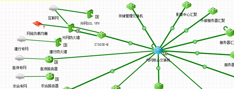

IMC的拓扑图里里有部分设备之间没有连线,如何解决啊?
2017-07-18提问
  • 1收藏,6318浏览
IMC的拓扑图里里有部分设备之间没有连线,删掉重新添加也没用,核心是S7506E-S,农合路由器为MSR3600,没有自动生成连线,LLDP协议已经启用。防火墙和VPN为其他厂商设备。
QQ截图20170718173215
首先检查设备添加成功,设备信息是否正确,如果正确,可以在系统设备里面把通过生成树发现邻居勾选起来,重新添加配备,基本可以把链路连接起来了
粉丝:4人 关注:1人
是手动添加的设备还是自动发现的?
手动添加的就自己连一下,自动发现的就使用路由方式重新发现一下。
都是用snmp协议自动发现的,请问如何使用路由方式发现呢?没弄明白怎么操作。
zhiliao_43576 发表时间:2017-07-18 更多>>
粉丝:1人 关注:1人
直连的线路,设备配了snmp协议后,添加拓扑后会自动连线的,想有些情况走运营商专线那种前段多台设备通过运营商汇聚设备光纤到核心的设备是没法自动连线的,需要手动添加
zhiliao_VWtIz 知了小白
有时候snmp配置有问题也会出现这种情况,或者版本需要打一下补丁。
