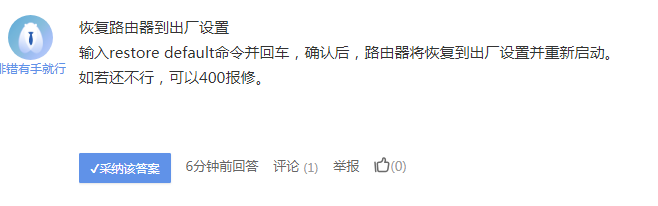

恢复路由器到出厂设置
输入restore default命令并回车,确认后,路由器将恢复到出厂设置并重新启动。
如若还不行,可以400报修。
