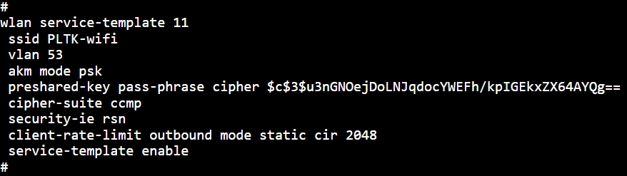

目前是暂时启用集中转发模式,现在无线漫游的时候事实监控会卡顿,在一个ap下面不动的情况下稳定,个别无线监控设备,会不稳定,偶尔提示掉线,又马上连接
集中转发同一个vlan:
设备目前的无线ap组配置:
目前5G信号是关闭的,怕5G不太稳定,
另外:
option roam-navigation enable rssi 20 beacon-power 10 probe-response-power 5
跟:
   option client reconnect enable rssi 15
 option client reject enable
有什么区别,需要全部配置么

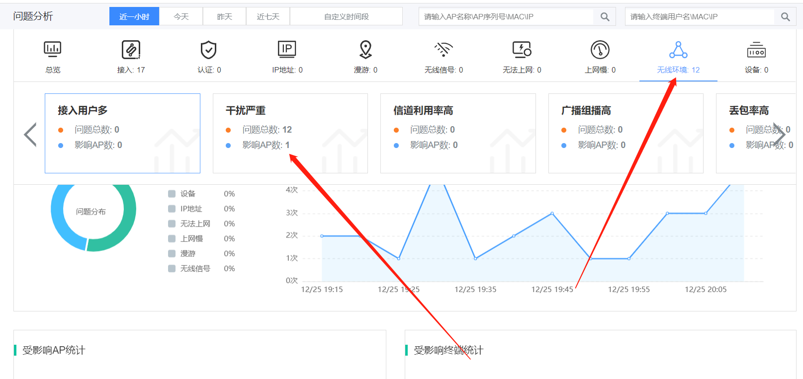

另外通过云简网络上看到:
这个该怎么办,
另外如何再优化网络,有什么建议,
粉丝:45人 关注:3人
roam这个命令是针对整个射频的,如果有一个终端rssi低了,就会降低射频的报文发送频率和间隔,另外的那个命令是针对rssi低的终端的,不会影响整个射频。建议使用后面的两条命令。云简网络这个就是字面意思了,干扰大,2.4G的频谱资源就这么一点,而且还有蓝牙、微波炉、摄像头等等也会干扰,很容易干扰大的
一、
漫游漫游导航的命令为option roam-navigation enable rssi 25 beacon-power 10 probe-response-power 5,第一个代表接收到客户端的信号强度,第二个为发送beacon报文的功率,第三个为发送probe-response报文的功率,这个命令的意思,设置AP发送beacon的功率为10dbm,当客户端信号强度小于25之后,那么AP发送probe-response的功率调整为5,当信号强度没有低于25时,probe-response的功率采用默认值,默认值为20dbm。
二、
[AC-wlan-ap-group-1-ap-model-WA4320i-ACN-radio-1]option client reject enable rssi 10
//禁止弱信号终端连接功能
[AC-wlan-ap-group-1-ap-model-WA4320i-ACN-radio-1]option client reconnect enable rssi 10
//主动触发弱信号无线终端重新连接功能
两条命令配合使用
