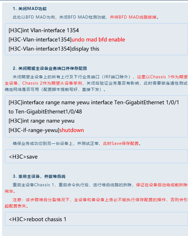

想把两台做了IRF的交换机拆来,需要怎么做?
粉丝:3人 关注:0人
这两天刚好找到这方面资料,你可以参考:https://mp.weixin.qq.com/s/ckXGS7Co4eHoaWAlhaA51g
看来你没仔细看链接资料,这是新华三公众号的资料,两个版本不一致肯定堆叠不起来啊,这主设备升级成功后,不连堆叠线,等主设备无问题后,关闭备设备的业务口,再开主设备业务口,业务正常后再重启备设备升级,待备用正常,开业务口,连堆叠线。

您好:    可以把堆叠线拔出后,将堆叠配置去除就可以了。
if member 2 renember 1,然后保存配置重启
