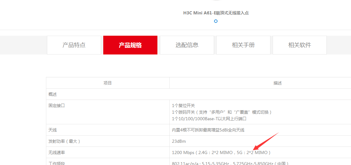

2.MINI A61是双流,使用80MHZ频宽的话,理论上支持866Mbps,但是需要你的设备支持双流才行,你可以查看一下你的设备协商出来是多少的速率
