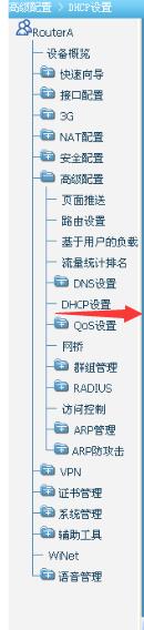

看到其他人员的同设备有DHCP服务,为什么的设备没有这个选项,怎样才能开启,请大神不吝赐教,谢谢!

不同的设备配置界面 是不一致的,你这个是什么型号的,如果web不支持,可以使用命令行方式配置:
设置DHCP
#缺省情况下,DHCP服务器已经默认开启,设备默认DHCP分配的网段为192.168.0.0/23,默认分配的DNS地址是网关地址192.168.0.1,如果局域网电脑需要自动获取IP地址和DNS地址上网,那就需要根据实际情况设置对应DHCP地址池的参数
<H3C>system-view
#进入系统缺省VLAN1的DHCP地址池
[H3C]dhcp server ip-pool lan1
#配置要分配的地址网段
[H3C-dhcp-pool-lan1] network 192.168.0.0 mask 255.255.254.0
#配置客户端的网关地址
[H3C-dhcp-pool-lan1]gateway-list 192.168.0.1
#修改下发的dns地址,此处填写运营商实际提供的DNS地址,可以设置一个,也可以设置多个
[H3C-dhcp-pool-lan1] dns-list 5.5.5.5 6.6.6.6
[H3C-dhcp-pool-lan1]quit
绑定静态IP:
[RouterA] dhcp server ip-pool 1
[RouterA-dhcp-pool-1] static-bind ip-address 10.1.1.6 25
[RouterA-dhcp-pool-1] static-bind mac-address 000f-e200-01c0
[RouterA-dhcp-pool-1] dns-list 10.1.1.2
[RouterA-dhcp-pool-1] gateway-list 10.1.1.126
如果放在不同位置就在菜单里面都找一下吧,如果是版本低了就只能升级版本了

MSR2600,就是绑定IP-MAC不成功,有人告诉我要开启DHCP服务里面绑定
zhiliao_bzo4KT 发表时间:2020-12-27
要不是版本不支持,要么是放在不同的位置了。 要不就在命令行配置绑定好了,举个例子:参考答案正文(已修改)
知了知了 发表时间:2020-12-27
MSR2600
