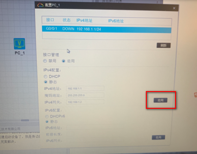

win7,安装模拟器,pc的接口总是显示down
2020-12-27提问
  • 1收藏,2718浏览
win7,虚拟机是4.2.24,兼容性win7,然后管理员打开,但是pc的接口总是显示down,up不起来,怎么办,已经选择了接口启用还起不来
1、接到设备上试试
2、检查下控制面板-网络管理里面的v'box的虚拟机接口有没有禁用
回复zhiliao_pXhIp:
看下你的网卡有没有叫这个名字的“VirtualBox Host-Only Network” 然后看看有没有被禁用

请问怎么看虚拟的接口有无关闭呀
zhiliao_pXhIp 发表时间:2020-12-27

IP地址设置完毕后,设置为启用,并且吧PC的线连上:
我知道了,你的pc没有连线
知了知了 发表时间:2020-12-27 更多>>
已经设置为启用的
我知道了,你的pc没有连线
这个我也经常遇到这种情况,你反复禁用启用多来几次就可以了,保证管用
