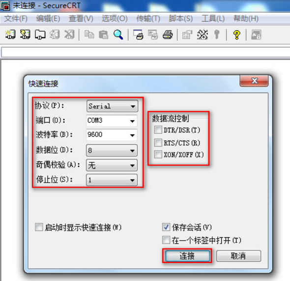

h3c s5500-28c-si在进入BOOT界面选择按ENTER卡住了,开机按CTRL+B也进不去
粉丝:116人 关注:0人
看下是不是电脑设置的crt软件参数不正确导致指令无法下发到设备:
SecureCRT软件连接设置
# 双击运行SecureCRT软件,找到【文件】菜单下【快速连接】选项,如下图,协议选Serial,端口选com3,波特率为9600,数据位为8,奇偶校验无,停止位为1,最后点击【连接】。
注意:数据流控制的所有勾都去掉。

重启几遍不行的话联系400
17COME 五段
如果是usb转com口线,请更换线,更新驱动。
