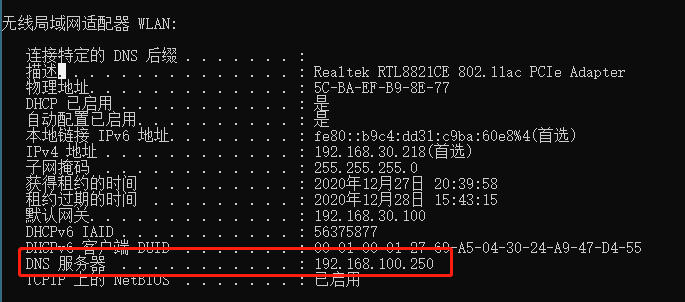

客户端获取到的DNS地址是:192.168.100.250
AC里配置的DNS地址是:192.168.90.10
图片如下,附件是AC的配置信息,哪位大佬帮忙看下,跪谢!

看看dns是不是手动配置的
更换个终端测试一下
把设备上多余的网线全拔掉,设备单接电脑有线测试,看是不是内网还有其他设备上配置了地址池

IP与DNS地址都是自动获取,其他终端也是这种情况
配置看了
1、建议检查下客户端网卡是不是手动配置了静态DNS
2、检查这个VLAN里面是不是存在其它地方也配置了dhcp server

核查下是不是其他地方配置了dhcp server
