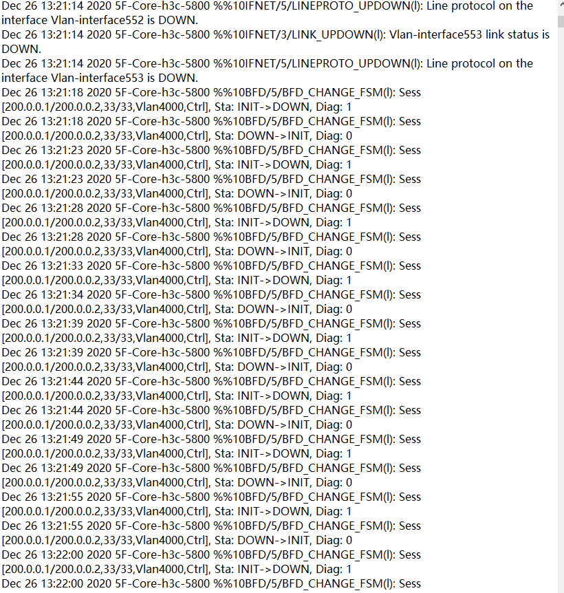

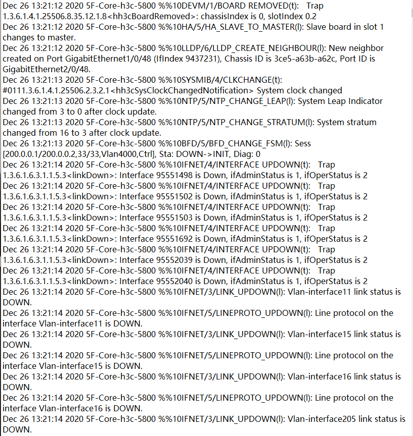

两台交换机IRF组网,周六的时候不知什么回事突然故障,应该是分裂了,开了stp bpdu保护,当时看stp的时候,Slave的交换机(BFD)心跳线stp状态被BACK  DISCARDING ,查看端口信息只有本端端口,当时我猜是分裂,直接两台重启,重新虚拟化,但是虚拟化后Slave的端口配置全部丢失,这是后面找到发生故障时的日志信息,麻烦大神分析下什么原因

堆叠分裂原因请收集诊断信息打400具体分析下,备框配置丢失问题是不是备框接口编号变了
这个还是得根据日志信息分析,以前总结过配置丢失的几种情况,请参考下: 1. 如果主用板不断电,备用板重启并恢复堆叠状态,关于备用板的接口配置会从运行数据库中恢复出来; 2. 如果主用板发生重启情况,则整体会从下次启动配置文件中恢复数据,这种情况下恢复到堆叠状态后备用板的接口配置会丢失。 另外在主用板不重启的情况下,如果备用板启动后的状态和原来不一致,导致配置恢复失败,这时候也会导致备用板接口配置丢失。

唉,过保了,备框编号没变,就是配置丢失了

学艺不精,找到原因了,原来我重启前的两台交换机保存了配置,才会导致Slave交换机的配置丢失,但是为什么突然分裂了,就不知道什么原因了
