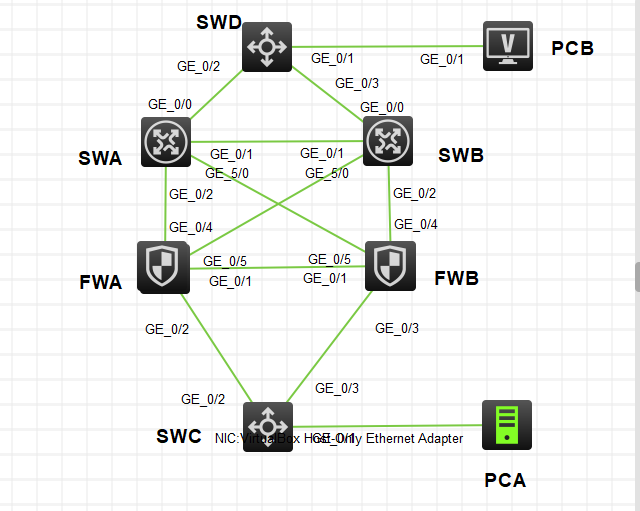

组网图请见下图,FWB为新增设备,其他设备为原设备。
     SWA,SWB为核心设备,作为FWA的VRRP设备。现需要增加FWB作为FWA热备防火墙设备。
请教大家应该如何设计组网方案。FWB的连线可任意连线。SWA,B与其他五对防火墙同样组网。
1,是否用防火墙HA技术?如果用该技术,SWC与两个防火墙如何配置,FWB与两个核心SWAB如何配置?
2,两个防火墙能否做堆叠?如何与其他设备组网。
3,哪种组网方式合理?不限于上述两种。

建议使用IRF比较好一点,接线就就可以采取你图中的接法,可以参考知了上H3C的轻松配置案例里面的堆叠和冗余的配置的
https://zhiliao.h3c.com/topic/huati/1248 这个连接应该

建议防火墙irf2,这样会话同步会减少切换的影响
vrrp的话,就是两台设备
