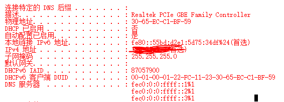

           1、本想使用端口安全命令:port-security mac-address security 来实现,但发现port-security和DOT1X认证只能使用一个,现网已经启用了DOT1X认证,所以不能再使用 port-security特性。
           2、换思路想使用静态绑定MAC在端口下,再关闭端口的自动MAC学习功能(因没有库存3600做实验,找了一台3100来实验一下),发现的问题如下
对齐方式
  • 靠左
  • 居中
  • 靠右
接口下手工绑定了静态的MAC,同时关闭了接口下的MAC学习特性,但发现接入15口终端还是可以正常ping通16口的设备。
请各位老师帮忙看看是不是哪里配置错了,还有没有其他好的思路可以实现?

老师您好,只能使用端口安全命令 port-security mac-address security 3065-ecc1-bf60 vlan 1 因为已经启用了DOT1X,不能再启用端口安全。 Error: Cannot add security MAC address for port-security is not enabled!
