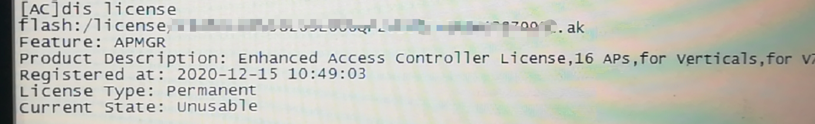

AC授权状态unusable
2020-12-29提问
  • 1收藏,2308浏览
AC上面激活了license 16AP的, 前几天AP突然都掉线了 AC上面显示AP failed to come online :no license
于是查看AC发现状态时unusable 请问下各位这种情况是怎么回事

设备有没有发生过突然断电重启,看看did时间是不是重新生成了,或者按照http://www.h3c.com/cn/d_202007/1312523_30005_0.htm这个解绑重新激活一下。
好的 我试试 谢谢

Unusable表示当前License无法使用  ,可以联系400确认一下原因。
再激活一次试试看,保存观察下
