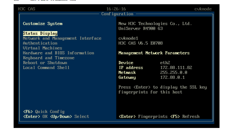

如何进入超融合一体机的界面
2020-12-29提问
  • 1收藏,3285浏览
设备上电以后,是通过bmc接口,然后VNC登录,才可以到这个界面吗,如果是这种方式,那默认的BMC口的地址、用户名密码是多少呢
粉丝:71人 关注:20人
目前想进如图这个蓝色界面,还是超融合的前台界面?啥版本?
可以的
splendidr 发表时间:2020-12-29 更多>>
你好,需要进图中的界面
zhiliao_ityNlF 发表时间:2020-12-29
新产品,想进这个界面配置管理地址
你好,设备上电以后,是通过bmc接口,然后VNC登录,才可以到这个界面。BMC地址用户名密码是服务器侧的配置,出场配置需要咨询一下硬件侧
好的,如果现场有VGA的显示,是不是可以直接接在显示器上,也可以的
可以的
67 九段
粉丝:59人 关注:4人
这个是cas的系统底层页面,BMC地址用户名密码是服务器侧的配置,出场配置需要咨询一下硬件侧
看看服务器硬件是是否有标明默认ip用户名和密码
67 发表时间:2020-12-29 更多>>
67 发表时间:2020-12-29
粉丝:21人 关注:0人
你这个是CAS平台底层,
如果已经安装好了CAS平台你进底层意义不大,你要修改操作的话 你可以通过WEB进入管理地址172.88.111.82:8080/cas/login
进入CAS后台 你是上图你的那个界面
ssh CVM或者CVK的IP
