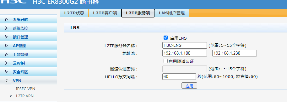

我们公司这本有个服务器安装了金蝶eas财务软件,为了能让广州和上海分公司能远程访问,现在搭建了vpn。但是远程连接vpn
有人能连有人不能连接。而且连接vpn后 ping不通服务器地址 无法登录金蝶软件,本地dhcp:192.168.1.2/24 服务器ip:192.168.1.115
vpn配置
求指导 到底是哪里出了问题? 另外这个路由器还不支持命令配置,只能web
能看到外地已经连接到vpn了,
2020-12-29 10:59:59informational系统L2TP[LNS]接口PPP拨号成功,获取到地址192.168.1.230,对端地址192.168.1.100。
粉丝:29人 关注:0人
当前主要问题是  L2TP地址池的地址不能和内网网段相同,相同的话就会出现能拨上但是无法访问资源的问题。
连接上vpn后还是不能访问内网服务,ping不同192.168.1.115
