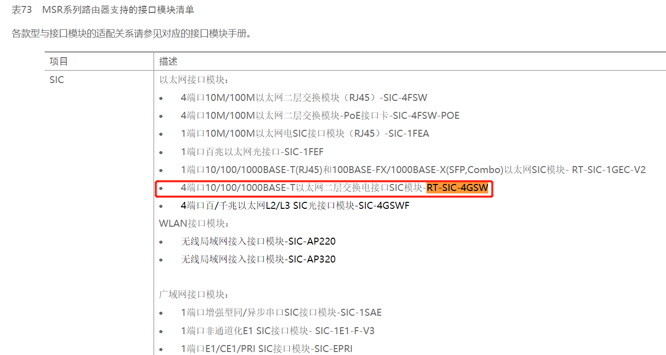

您好:最新版本是支持该接口卡的(版本升级链接及账号密码如下,参考表73)
https://www.h3c.com/cn/d_202009/1341443_30005_40.htm#_Toc51316144
账号:yx800;密码:01230123

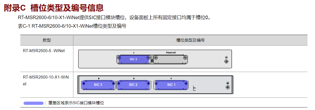

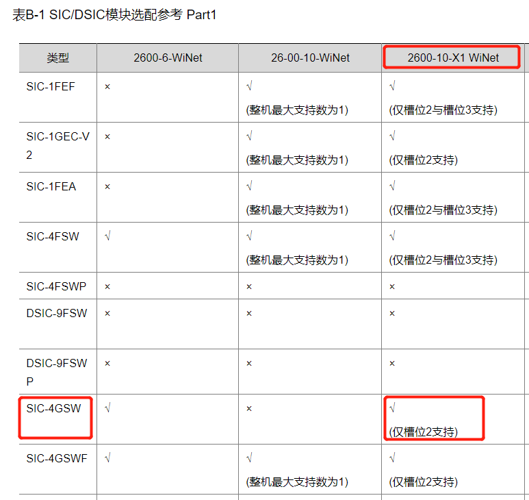

您好:
    帮您查询MSR2600-10-X1-WiNet对RT-SIC-4GSW仅槽位2支持,您可以重新插拔一下,以及升级一下最新版本,如果都不行,你可以将这个板卡替换测试一下,定位是板卡故障还是槽位故障。
