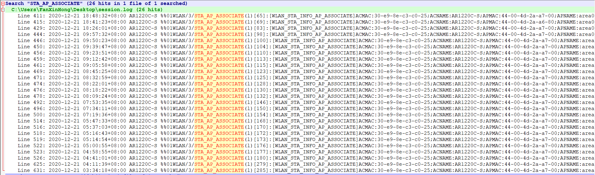

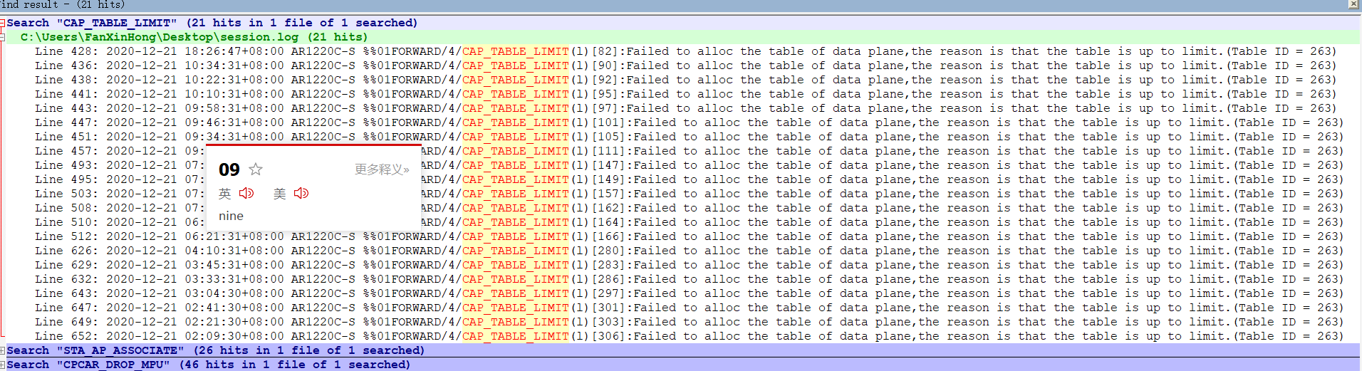

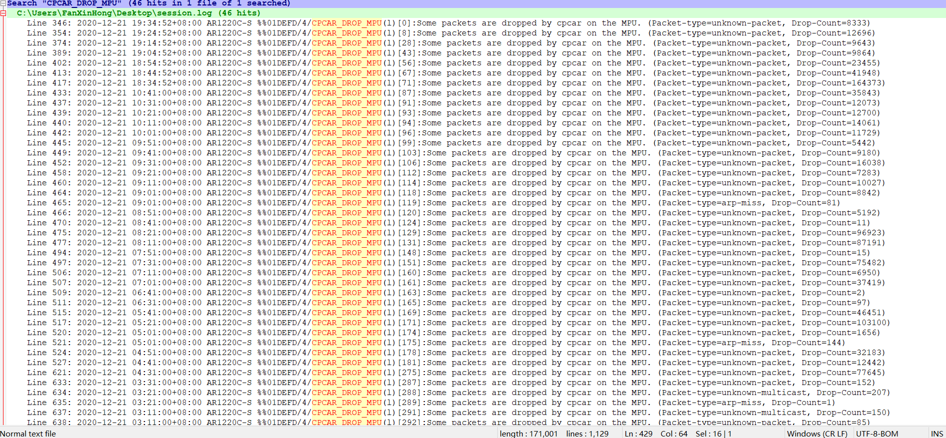

FORWARD/4/CAP_TABLE_LIMIT: Failed to alloc the table of data plane,the reason is that the table is up to limit.
请教报该错误的原因或排查该错误的方法皆可,底下是日志文件报的错误。

要么是网络有攻击了,可以抓包看看。 要么是规格表打满了,这个需要评估下业务。
