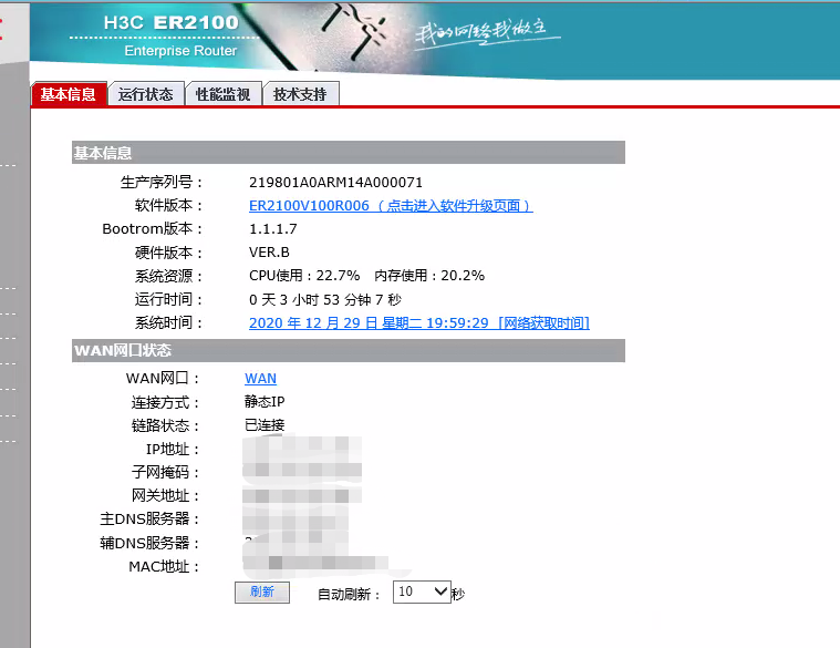

1.配置好路由器wan口的固定IP后,该局域网内的电脑都可以正常上网。
2.一台电脑做服务器,做完端口映射后,局域网内可以通过固定IP+端口号访问
3.外网通过固定IP+端口号  无法访问
4.然后ping固定IP不通

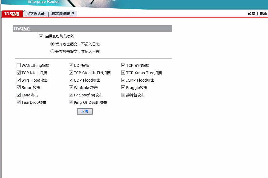

我用自己笔记本连接手机热点ping的,把wan口的PING扫描对勾去掉了,其他的禁ping在这个路由器设置里面没找到
ping WAN口的网关可以ping通,就是ping不通wan口的地址

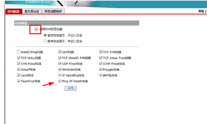

Ids防范关闭了在试试
zhiiiiao_N7L84 发表时间:2020-12-29 更多>>
Ids防范关闭了在试试
粉丝:3人 关注:0人
取消IDS就可以ping通了,检查一下外网固定IP地址唯一性,只要你映射成功,访问外网固定地址是没问题,web页面检查一下nat内的虚拟服务配置

关掉了,也PING不通,跟联通打电话,让检查IP他们说没问题
Try-027 发表时间:2020-12-31
