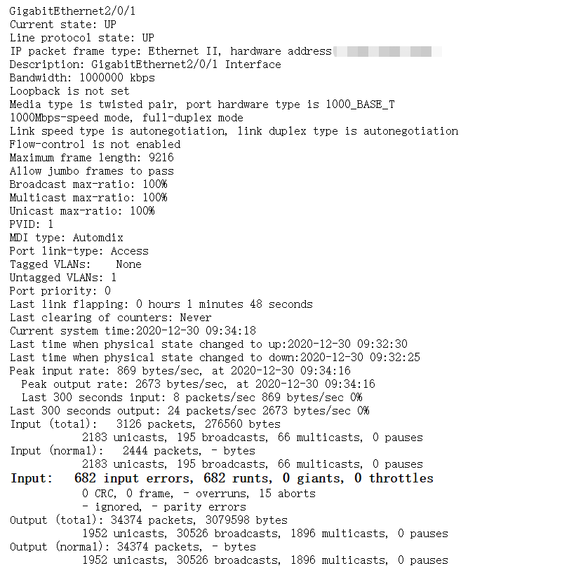

核心交换机接口上存在大量的runts报错

这个是啥原因呀?

https://www.h3c.com/cn/d_202009/1327303_30005_0.htm#aa_66
runts
接收到的超小帧的数量
超小帧是指长度小于64字节、格式正确且包含有效的CRC字段的帧
观察下不增长就行,增长的话换换网线、光纤、模块
粉丝:42人 关注:3人
链路问题 可能性较大   建议更换网线或者光线
粉丝:19人 关注:5人
是不是环路了啊
