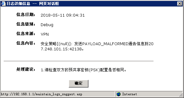

       使用两台ER3200的路由器,利用其中的VPN功能搭建了一个IPSec VPN,所有设置都配置完成以后,能够建立VPN连接,但是隔一段时间以后(几分钟)会自动断开。
        系统日志如图所示,展开后的详细描述如图。可以肯定的是,两台路由器之间设置的共享秘钥时相同的。麻烦各位看看,这个怎么解决呢。

ping没有问题。现在又好了。日志里面的发送PAYLOAD_MALFORMED通告信息到201.245.179.198:11957 这个IP我查了一下不是国内的。这个是什么情况呀
zhiliao_ajyYI 发表时间:2018-05-11
回复zhiliao_ajyYI:
这个IP在跟你建IPSEC吧
你还要我怎样 发表时间:2018-05-11
我要建立VPN的不是这个IP,有人说可能是外网攻击。我先升级一下路由器的系统试试
