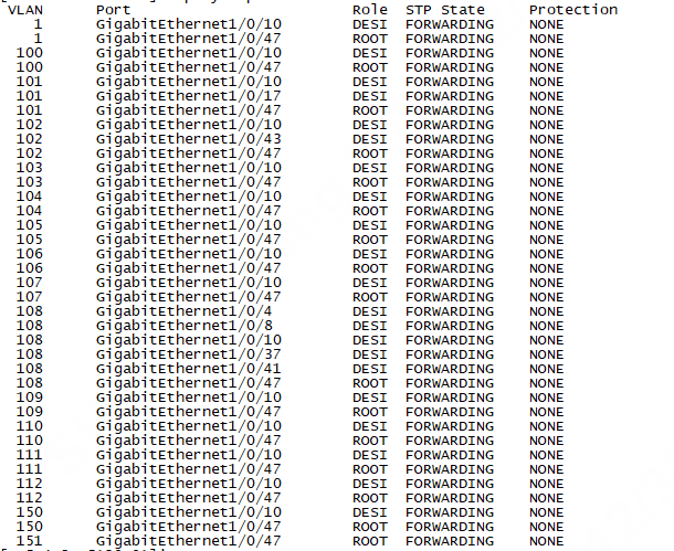

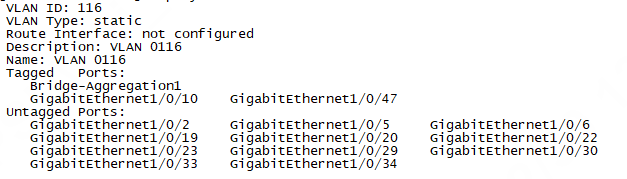

USER反饋電腦無法PING通,USER的IP在VLAN116
前輩們可以幫忙看看爲什麽會有這麽多的根端口,爲什麽沒有VLAN116的STP信息!謝謝了

大哥 你这个环路了
你10口和47口的 聚合做的有问题吧、

前輩,是 那個端口打環呢?有解決步驟?望解惑呀!

# interface GigabitEthernet1/0/10 description Links to 172.28.71.165 port link-type trunk port trunk permit vlan 1 100 to 150 port trunk pvid vlan 100 undo dot1x handshake undo dot1x multicast-trigger # return display current-configuration interface gi1/0/47 # interface GigabitEthernet1/0/47 description 172.28.71.245 port link-type trunk port trunk permit vlan 1 100 to 120 150 to 151 dhcp-snooping trust # 兩個都是中繼口
zhiliao_qLqCyj 发表时间:2020-12-30
日志裏面 沒有STP的報錯,沒法根據日志看

47口上聯口,鏈接思科交換機 ,10口下聯口 下聯的思科 的AP
stp vlan 116 enable 會報這個錯: Error: Can not enable some of spanning trees because the limit of STP instances is exceeded.
