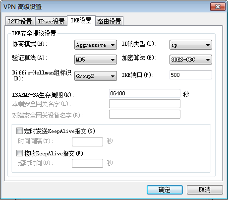

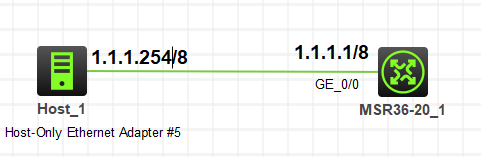

L2TP ipsec vpn 用Inode拨号失败
2020-12-31提问
  • 1收藏,2256浏览

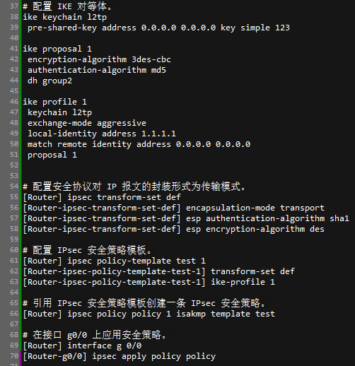

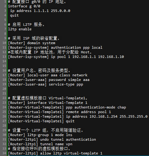

路由器配置如下:

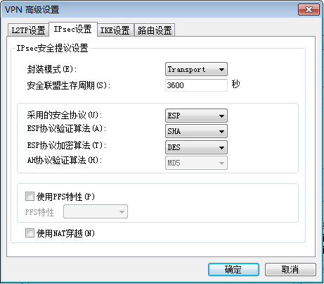

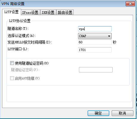

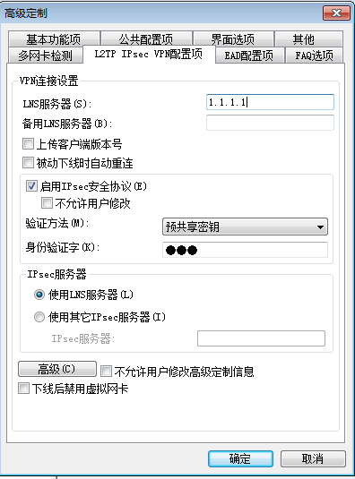

Inode配置:

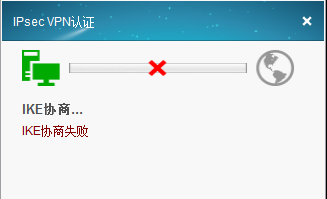

问题反馈:

说是阶段2 出了问题吗 看看阶段二的协商参数是不是有不同的
