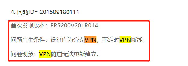

H3C ER5200 野蛮vpn总是连不上,连上了频繁掉线
粉丝:11人 关注:2人
检查一下设备的软件版本与官网的版本对比一下,看看需不需要升级,如果可以升级,建议西先升级试试;如果不能升级,建议更换H3C其他品牌的设备例如MSR系列的,看你的设备型号也比较老了^_^

关于VPN频繁掉线,以下是排查要点,请参考:
1、检查基础网络是否稳定,测试两端的网络连通性。
2、检查两端设备的CPU、内存、端口利用率是否高。
3、检查两端设备内是否有相应的日志反馈。
4、看下路由器的软件版本是否最新,可考虑升级到最新。

我改手动触发为流量触发就 双路由同时取消再次勾选 IPsec 复选框应用,就好了,感谢各位铁友😃
