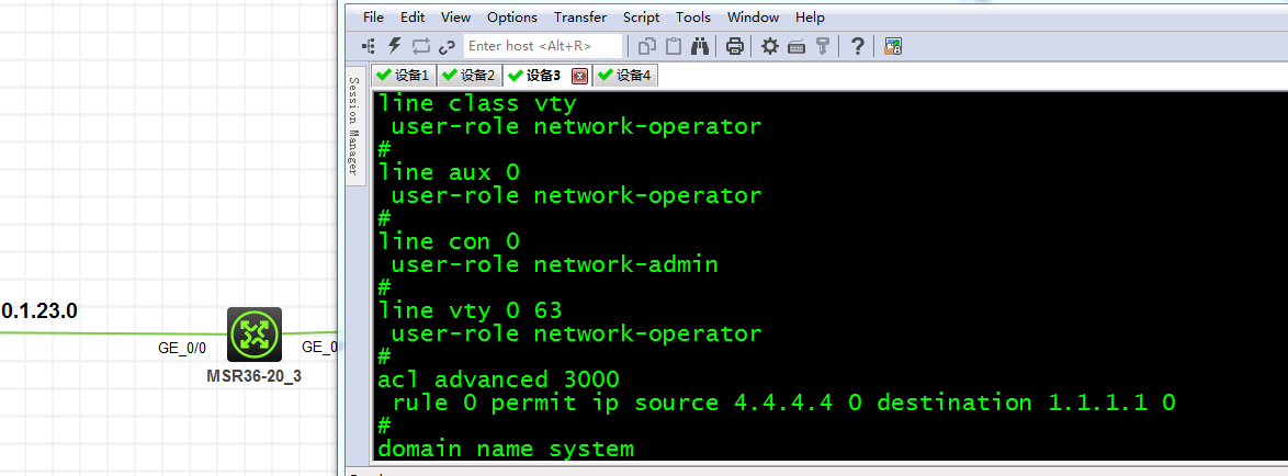

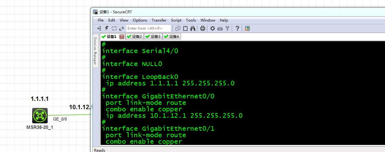

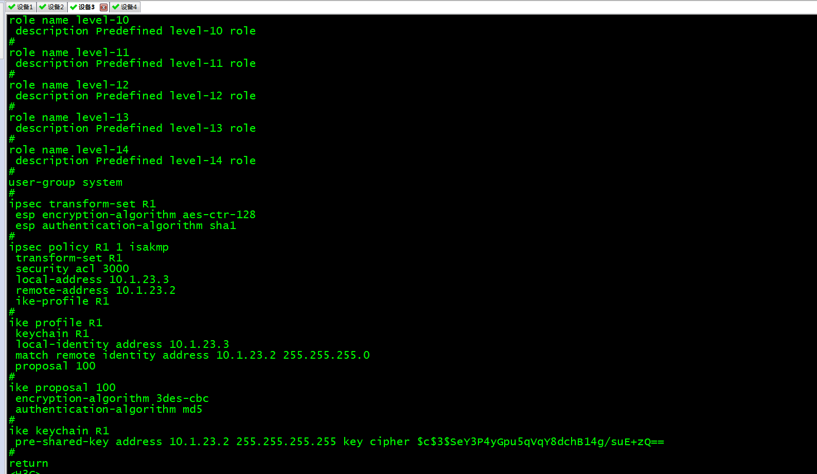

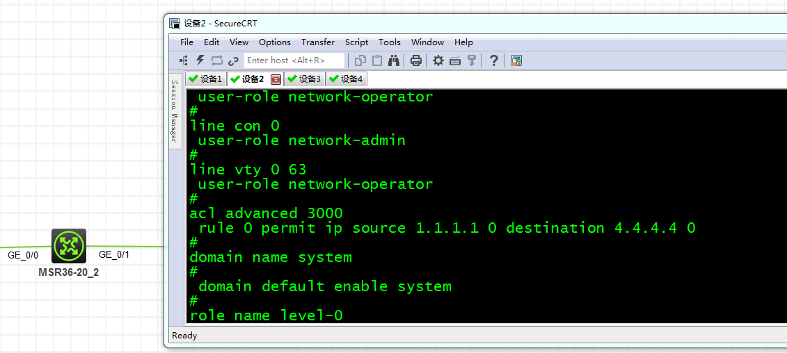

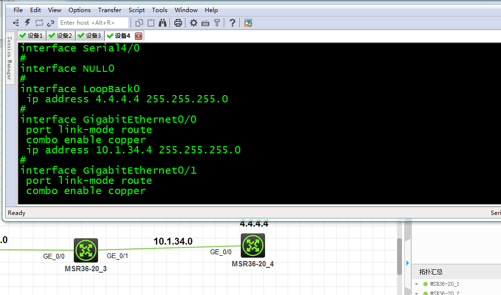

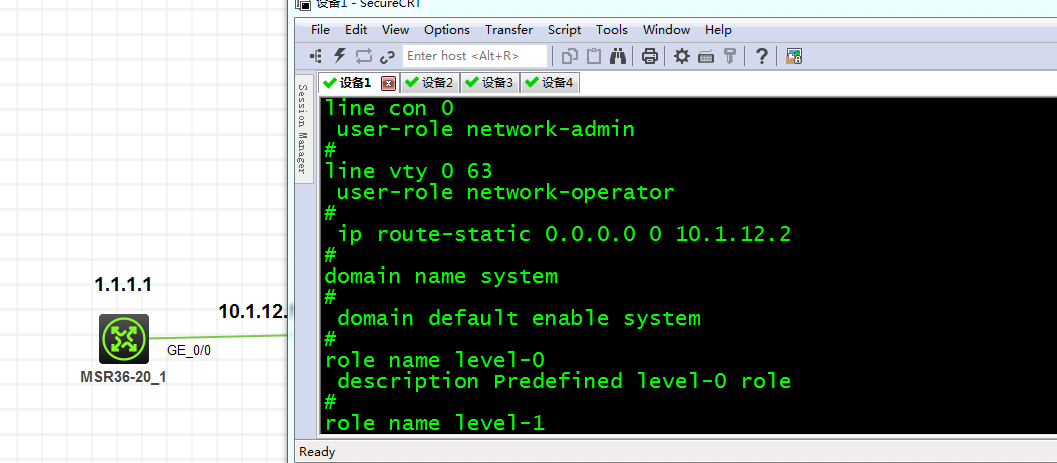

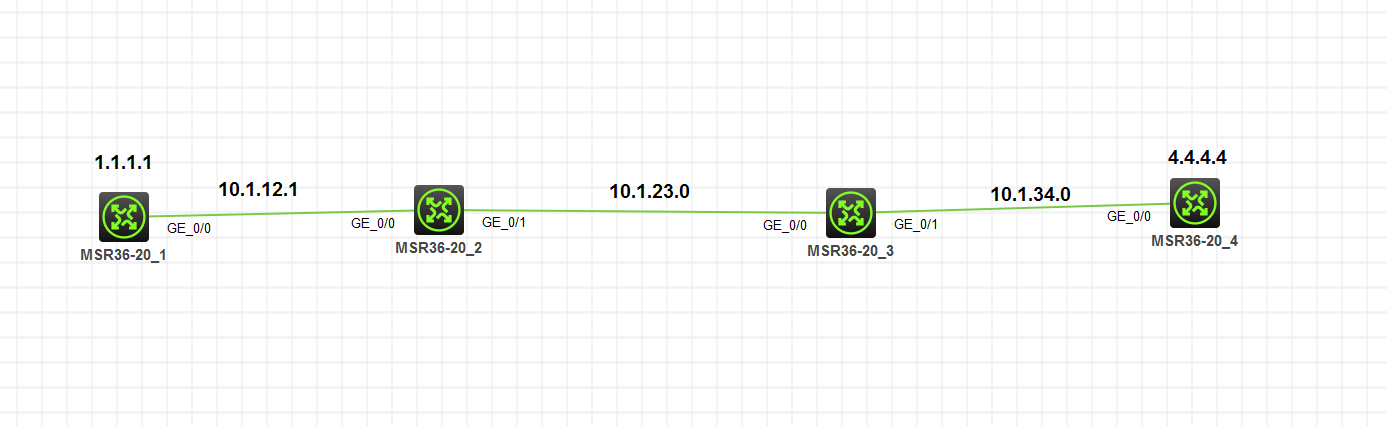

我做IPSEC实验,按照图中配好,在R2的g0/1,R3的G0/0应用了IPSEC策略,但是我在R1用环回口pingR4环回口不通,ipsec sa没有建立起来,这是为什么??我希望有人直接指出我的错误点在哪。我不想有人回答官网上的IPSEC配置,因为那样我就不知道这次实验错在哪,就算我按官网上面弄通了,我也不知道我这次实验错在哪,所里希望有人可以直接指出我的错误在哪,谢谢

截图不好分析,建议debug分析问题原因。 官网配置既是正确配置,也可以下载根叔云图,按照上面步骤排查一下。
粉丝:13人 关注:1人
1、R2中ipsec策略的本地地址写错了 local-address 10.1.23.2
2、R2、R3中都没有静态路由
     ip router-static 4.4.4.4 32 10.1.23.3
     ip router-static 1.1.1.1 32 10.1.23.2
