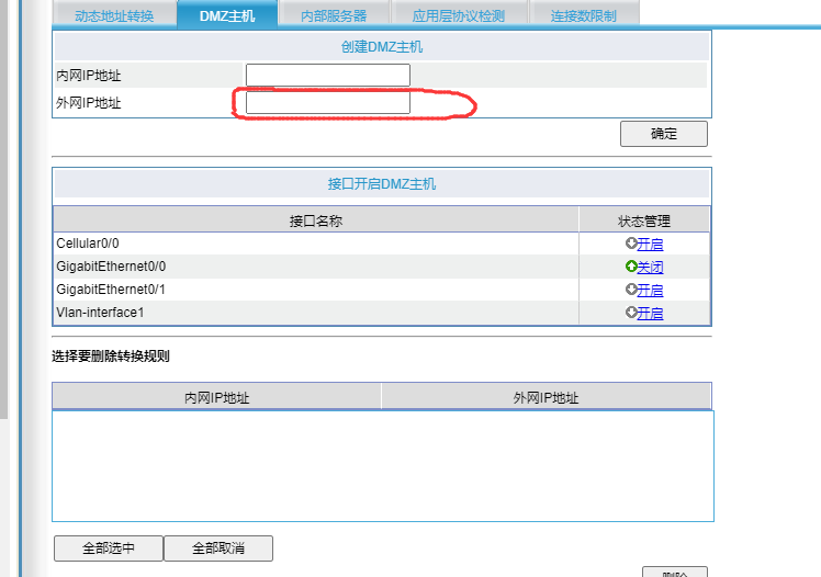

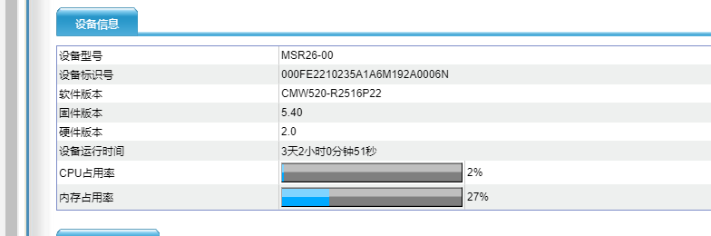

软件版本如图,先需要把内网一个设备映射到公网,222.140.19.84为公网ip。
问题是:MSE2600没有自动upnp。做端口映射如果使用当前接口ip(红色框current-interface(0.0.0.0))做映射,外网应该是无法访问(APP报错。是否为bug,还是设置不对?)。手动填写WAN口ip,正常。但是网络为拨号连接,重启或其他情况wan口ip自动变,映射就失效了。
如果做DMZ,还需要填写外网ip,那么和以上情况一样了,ip变,映射就失效了。
有没有其他什么办法,可以满足我的要求。。。稳定映射

使用当前接口ip,应该可以实时获取wan口ip把,,为什么不行呢

公网地址不固定的话,可考虑使用DDNS了。
https://zhiliao.h3c.com/Theme/details/50309
