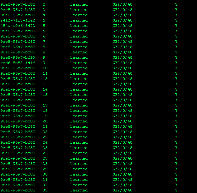

9ce8-95a7-bf80 这个MAC地址做什么用的?交换机每个VLAN都有这个MAC地址

交换机的的每个VLAN都有这个地址,是否和交换机堆叠有关?

堆叠成功了吗
可以根据学习到的端口逐步往下排查看是从哪个交换机上过来的。
其次dis irf看下是否已堆叠完成。
