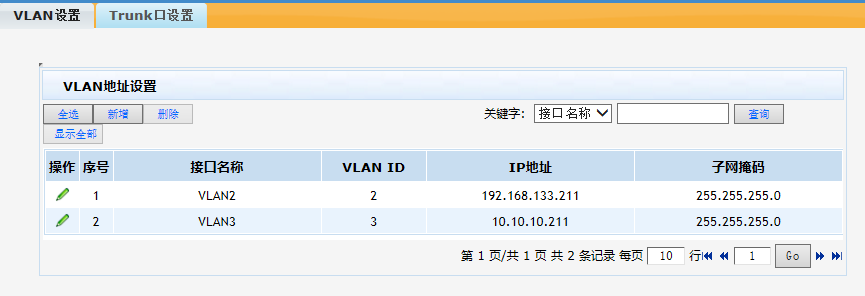

路由器地址:192.168.6.1,在VLAN里添加了2个扩展地址,设置如图,路由器地址和2个扩展地址之间互通,但是将直连的电脑设置为扩展地址ip无法访问internet,请问如何设置才能让2个扩展地址都可以访问Internet?谢谢!
酷巴哥 知了小白
我是想做一个基于ip地址的vlan,而不是基于端口的vlan,因为物理连接上3个网段的设备是交叉连接使用的。

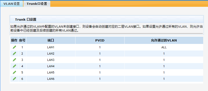

需要将部分LAN口pvid改为2或3
首先新增的VLAN需要划分到端口。
然后设置VLAN IP及DHCP,确保加入的终端能获取到IP地址、子网掩码、默认网关、DNS。
剩下的就是看下NAT转换里面是否有包含了新增的地址段,如果没有,还需要添加进去。

5.3.3  设置Trunk口
Trunk类型是以太网端口的链路类型之一。此类型的端口可以属于多个VLAN,可以接收和发送多个VLAN的报文,一般用于连接交换机。
表5-10 Trunk端口收发报文的处理
接收报文时的处理
发送报文时的处理
当接收到的报文不带Tag时
当接收到的报文带有Tag时
·     当缺省VLAN ID(即PVID)在端口允许通过的VLAN ID列表里时:接收该报文,且给报文添加缺省VLAN的Tag
·     当缺省VLAN ID不在端口允许通过的VLAN ID列表里时:丢弃该报文
·     当VLAN ID在端口允许通过的VLAN ID列表里时:接收该报文
·     当VLAN ID不在端口允许通过的VLAN ID列表里时:丢弃该报文
·     当VLAN ID与缺省VLAN ID相同,且是该端口允许通过的VLAN ID时:去掉Tag,发送该报文
·     当VLAN ID与缺省VLAN ID不同,且是该端口允许通过的VLAN ID时:保持原有Tag,发送该报文
页面向导:接口管理→VLAN设置→Trunk口设置
本页面为您提供如下主要功能:
设置指定端口的Trunk相关参数(PVID和端口允许通过的VLAN)
