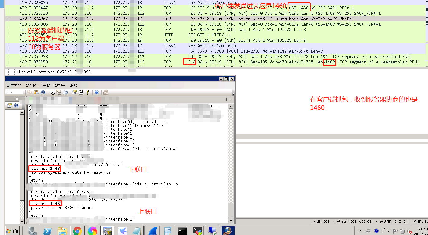

Server1 -- H3C 交换机6520 -- H3C交换机 7606 -- PC 1
H3C交换机均以VLAN SVI互联,目前想达到效果,PC1与SERVER1 交互TCP报文,想让其TCP报文最大长度即MSS值是1448,故在H3C 6520交换机上下连SVI口配置了tcp mss 1448, 配置完成后,抓包发现TCP握手协商及发送的报文的还是默认的1460值,配置的1448未生效

jumboframe enable 这个么,这个好像是提高桢范围,我想要的话 缩小TCP大小

这个取值范围为1536~10000 你应该理解错我的意思啦
