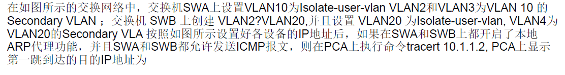

答案给出的是10.1.1.5,这里为什么跟踪的第一跳地址不是SWA而是SWB的呢

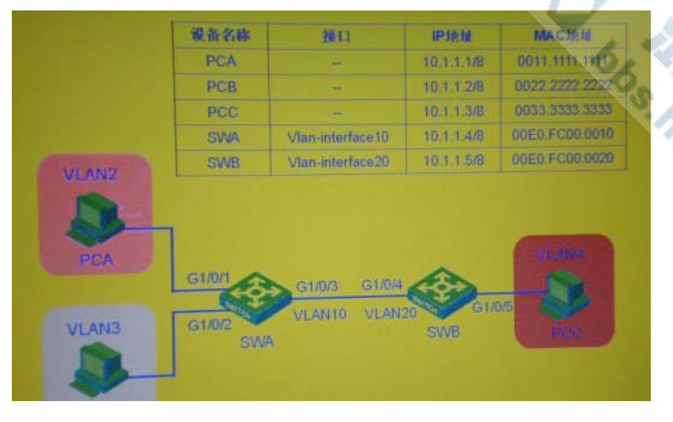

因为isolate vlan  标签是去标签和打标签得过程,你能理解这个过程就知道为啥是swb了

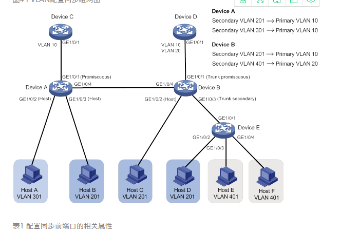

https://zhiliao.h3c.com/Theme/details/83668,参考这个案例看一下,使用的SWB上的地址做的代理
粉丝:3人 关注:0人
刚刚好看到这方面的资料,你可以参考一下:http://www.h3c.com/CN/D_201505/868804_30003_0.htm

secondary vlan 出去的时候,源地址都是已primary vlan 作为源地址,上一层为网关,概念上的东西,最好还是看看教材
zhiliao_BWXxDN 知了小白
PCA  ping PCB
1.SWA收到PCA发出的ARP广播报文,并将PCA的MAC学习到vlan2中,
  但SWA在vlan2中未匹配到PC B的MAC表项,所以SWA将该报文继续从g1/0/3口转发出去并剥离标签。此时的报文源IP:10.1.1.1 源MAC:PCA ,目的IP:10.1.1.2 目的MAC:FFFF.
2.SWB收到该广播帧后,添加VLAN 20的标签,并在vlan20中添加PCA的MAC表项,但由于SWB未在VLAN20中匹配到PCB的MAC表项,故又从SWB的g1/0/4口发至SWA。
此时发出的报文源IP:10.1.1.5 源MAC:SWB,目的IP:10.1.1.2 目的MAC:FFFF.
3.SWA收到SWB发送的报文后,重新打上vlan10的标签,并在vlan10中添加SWB的MAC表项,但SWA在vlan10中未找到PCB的MAC表项,故SWA对g1/0/1和g1/0/2口泛洪该报文,PCA收到后丢弃,PCB收到后进行回应。
这样的分析可有什么问题?
