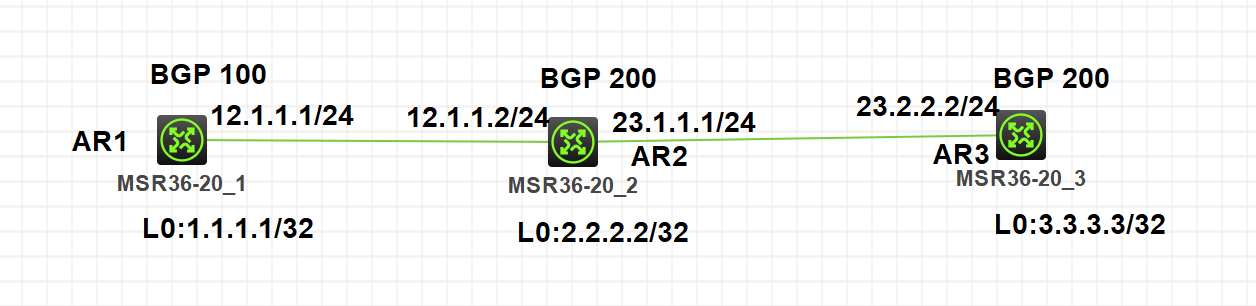

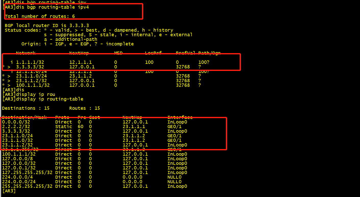

在下面的截图可以看到,AR3,从AR2 BGP中学到 1.1.1.1/32 和3.3.3.3/32 的明细路由,但是在全局路由表里面却没有这两条IPV4的路由,这是什么原因?
从你发的可以看出,1.1.1.1/32 和12.1.1.1/24是AR1的的路由信息,且AR2 和AR1 是直连的,所以,AR2可以学到AR1的直连路由信息,又因为AR1和AR2是EBGP ,AR2和AR3是IBGP,所以,AR2会把学到的EBGP 路由转发给AR3,这也就是为啥AR3的BGP路由表中可以看到学到的AR1路由,至于学到的BGP路由是否加表,就看你加表的路由是否可达,通过你的自己实验发现AR2引入直连路由后,那么就被把本地路由表的信息发给AR3,这是你AR3也就学到了AR2的所有直连路由表项,说明你AR1和AR3的IGP是不通的,你可以在AR3上看一下,不出意外的话,你是没有12.1.1.0/24 路由表的,所以会出现BGP中的路由无法出现在全局路由表的现象。
真的是啊,感谢指导,受教了,确实没有12网段的路由,
