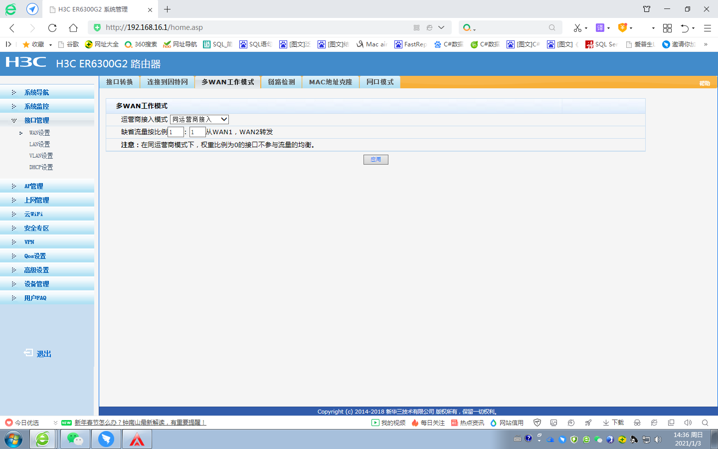

双WAN口工作模式怎么设置?
粉丝:13人 关注:2人
选不同运营商,按实际情况选择就可以了
运营商地址范围需要设置不?

以下是ER6300设置多WAN及检测的要点,请参考:
4.1.2  设置双WAN工作模式和WAN口线路检测
1. 双WAN工作模式
路由器的双WAN工作模式包括主备模式、均衡模式和手动模式三种。
表4-2 双WAN工作模式描述
工作模式
描述
主备模式
主备模式主要应用于两条链路带宽相差较大且互为备份的情况下(比如:主用链路采用带宽较大的光纤接入,备用链路采用带宽较小的ADSL接入)
正常情况下,只有您设定的主链路处于工作状态。当主链路发生故障时(比如:连接路由器端口的物理链路断开了),路由器自动将主链路上的流量切换到备份链路;主链路恢复正常后,路由器自动将备份链路上的流量切换回主链路
均衡模式
均衡模式主要应用于同一运营商双线路接入
正常情况下,路由器会匹配路由表来选择优先链路转发流量。对于未指定优先链路的流量,路由器会根据您设定的两链路带宽的比例来转发,从而实现两条链路分担上网流量。当某条链路出现故障时(比如:连接路由器端口的物理链路断开了),该链路会被屏蔽,路由器将流量转到另一条链路上;当该链路恢复正常后,路由器会将流量重新分配到两条链路上
手动模式
手动模式主要应用于不同运营商双线路接入
正常情况下,路由器会匹配路由表来选择优先链路转发流量。对于未指定优先链路的流量,路由器会根据您设定的缺省链路来转发。当某条链路出现故障时(比如:连接路由器端口的物理链路断开了),该链路会被屏蔽,路由器将流量转到另一条链路;当该链路恢复正常后,路由器会将流量重新分配到两条链路上
说明
·     当您选择了均衡模式或者手动模式后,可以通过设置均衡路由表,使访问特定目的IP地址的报文按指定的链路进行转发。比如:在手动模式下,您可以通过导入新联通的均衡路由表,使访问新联通的流量都通过WAN2转发;然后再指定缺省链路为WAN1,使非访问新联通的流量都通过WAN1转发,从而达到不同运营商流量在不同的链路上转发的目的。
·     设置完成后,您可以通过查看基本信息页面中的“WAN网口模式”来验证设置是否已生效。

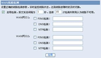

2. WAN口线路检测
如果您需要实时监控线路状态,保证一条线路故障时能切换到另一条线路,您就需要设置路由器的线路检测功能。路由器支持灵活的检测机制,并提供多种线路检测方法供您选择(包括PING检测、DNS检测和NTP检测三种方式),以满足实际应用的需要。
·     启用WAN口线路检测后,如果您指定了一种或多种检测方式,路由器将只使用指定的检测方式。为了检测的有效性,建议您同时使用多种检测方式。
·     启用WAN口线路检测后,如果您没有指定检测方式,路由器将使用缺省的检测方式(PING检测),即向WAN口对应的网关发送Ping报文,以检测路由器与网关之间的通信是否正常。
说明
·     缺省情况下,路由器不进行WAN口线路检测。
·     由于运营商侧的PPPoE服务器可能不响应Ping报文,因此,在PPPoE拨号方式下,如果您启用了WAN口线路检测功能且检测方式为“PING检测”时,请勿将“PING检测”的目的地址设置为WAN口对应的网关地址。否则路由器将判断这个链路存在故障。
·     检测结果您可通过基本信息页面中的“链路状态”来获取。
页面向导:接口设置→WAN设置→双WAN工作模式
本页面为您提供如下主要功能:
·     选择双WAN工作模式及设置均衡路由表
·     设置WAN口线路检测
页面中关键项的含义如下表所示。

PING检测
选中“PING检测”复选框,输入目的IP地址,单击<应用>按钮,路由器会通过Ping报文来检测与目的IP地址的连通性,有响应则认为线路正常
DNS检测
选中“DNS检测”复选框,输入需要DNS解析的域名,路由器会通过DNS报文来检测与DNS服务器的连通性,有响应认为线路正常
NTP检测
选中“NTP检测”复选框,输入NTP服务器的IP地址,路由器会通过NTP报文来检测与NTP服务器的连通性,有响应认为线路正常
