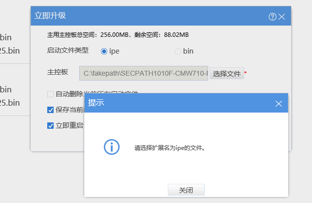

您好!F100-C-G2路由器升级,已经 下载好了二个升级软件,分别为IPE和BIN,,解压后不显示带有这俩个后缀名的文件,在升级里要求输入IPE文件,不知升级过程如何处理。谢谢!
粉丝:42人 关注:3人
Ipe压缩包解压后就是ipe文件 检查下我的电脑 设置 显示文件后缀名
可以了,是我电脑解压有问题。谢谢!

IPE的包在电脑上解压后是可以得到ipe后缀的呀,我刚下了一个试了是可以的,如果没有请打开电脑显示扩展名

使用IPE文件就可以了。
如果解压有问题,可尝试使用下其他解压软件看下。
