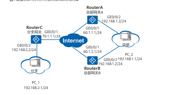

配置总部冗余网关快速切换和回切示例
组网需求
如图1所示,分支与总部通过公网建立通信。为提高可靠性,企业总部提供RouterA和RouterB两台网关供企业分支网关RouterC接入。
企业希望分支与总部之间相互访问的流量进行安全保护,并且正常情况下,分支通过RouterA与总部进行通信;当RouterA故障后,流量能及时切换到RouterB;当RouterA故障恢复后,流量能回切到RouterA。
华为的路由器可以实现,并给出了3台路由器的配置,请问华三的如何实现,具体实现命令是什么,最好有具体的例子可以参考。谢谢各位大神了?

分支的私网ip是固定的 192.168.2.0/24 ,总部的私网ip也是固定的,192.168.1.0/24 ,通过gre 也能实现2条ipsec vpn 隧道?你确定吗?

关键是分支只有一条链路啊?大哥,再重复一遍,分支只有一条专线,没有第二条了

大哥,给出具体配置命令好吗?分支的2个隧道,感兴趣流源和目的都是一样的,怎么起起来,你告诉我?
