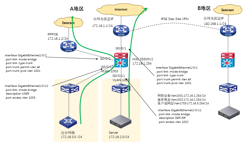

需求:客户端网段172.16.3.0/24上网时走PPPOE出口,客户端网段172.16.3.0/24通过VPN访问对端业务时走固定IP出口。
问题:通过策略路由是否能实现上述要求?
拓扑图如下:
小兄嘚,你这是固定源地址,目的地址不一样,直接通过路由就行了,不需要策略路由
回复老池:
配置来回路径一致
叫我靓仔 发表时间:2021-01-15 更多>>
您意思在核心上加静态路由吗?
老池 发表时间:2021-01-03
回复老池:
是的,默认路由指向你的PPPOE网关,明细路由指向你的固定IP网关,这样转发效率还高,策略路由消耗设备CPU的
叫我靓仔 发表时间:2021-01-03
回复叫我靓仔:
您好,默认路由指向PPPOE网关,明细路由指定固定IP网关,确实能实现上述要。但同时也造成了其他问题,服务器网段通过固定IP对外发布有应用,被指定到PPPOE上后无法访问了。
老池 发表时间:2021-01-15
回复老池:
配置来回路径一致
由于PPPOE接入的是非固定IP,在配置策略路由时试下不指定下一跳地址,指定出接口看下。
不过看这个拓扑图,只要路由可达就可以了。
