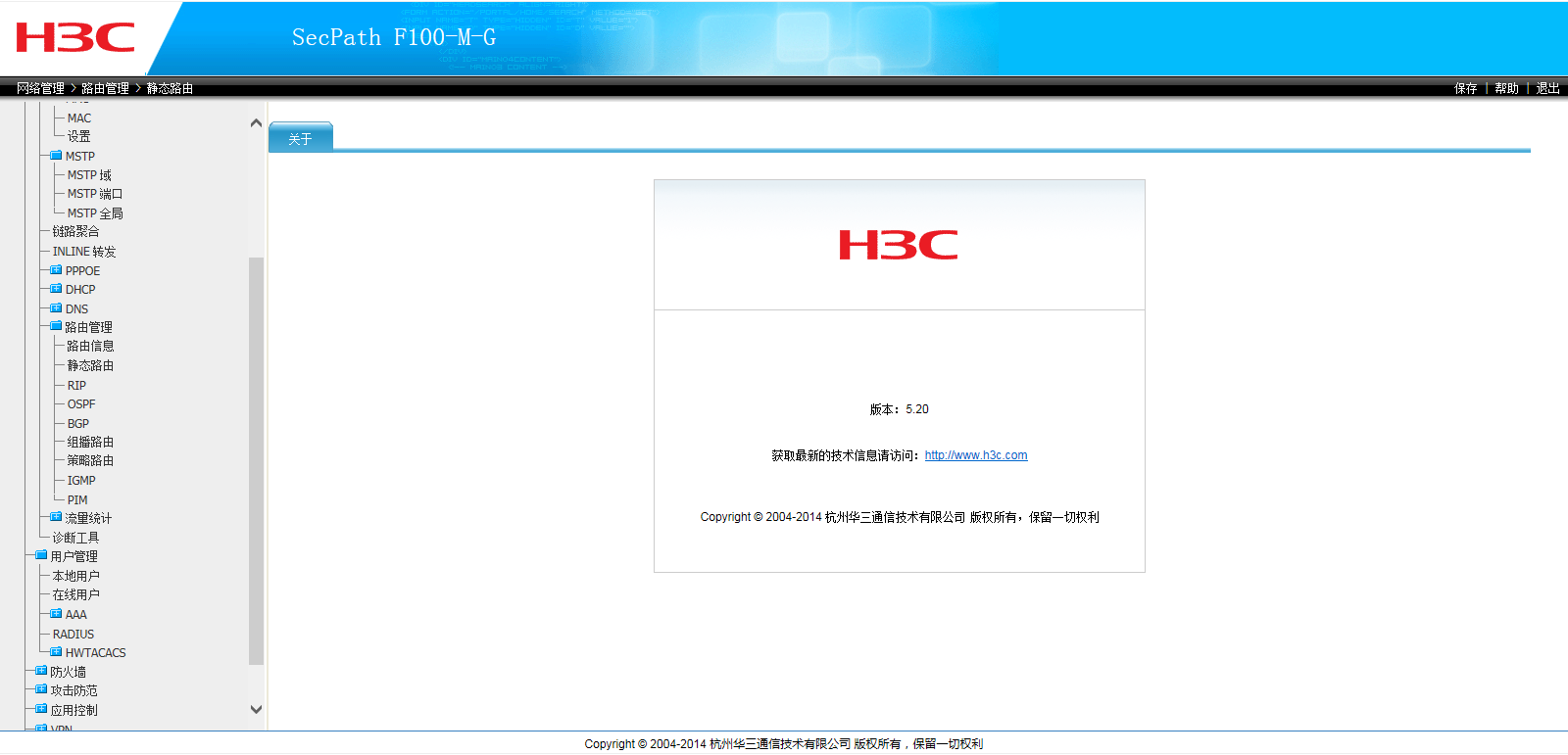

请问一下。H3C (SecPath F100-M-G)这个型号的防火墙,怎么绑定mac地址啊?只看到做静态路由。
