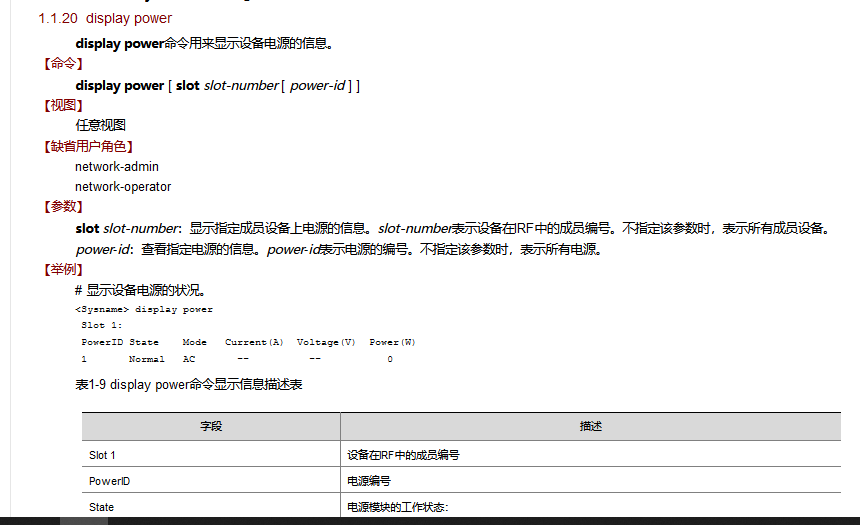

各位,像S5130-28PS-EI这款型号的交换机只有一个交流电源,为什么通过命令查看电源状态显示slot 2电源告警呢?slot 1 正常。
粉丝:45人 关注:0人
5130交换机显示有一个fault状态是正常现象。
可以使用dis power-supply查看电源的状态。
其次可以使用dis logbuffer查看下是否有相应的日志反馈。

粉丝:42人 关注:3人
是不是虚拟化组网
bei 九段
粉丝:29人 关注:7人
https://zhiliao.h3c.com/Theme/details/17507参考该案例
“The power slot is error!” 是软件轮询到第三个电源时的报错,设备只有两个电源,因此对设备运行不会有任何影响;该报错是由于软件平台设计导致,无法规避,也无需关注。
