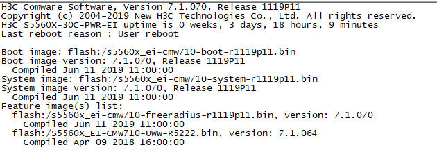

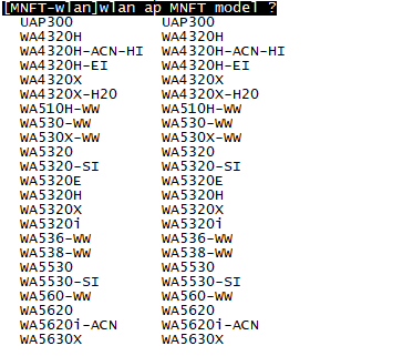

使用H3C S5560融合无线AC控制配置AP(型号:EWP-WA6338-FIT),但是配置到[MNFT-wlan]wlan ap MNFT model ?,并未找到我的AP型号.
怎么才可以解决呢?

我是安装了特征包,但是特征包里面没有这个支持,我想问问哪里可以搜到新的无线特征包

升到最新版本看看呢

不支持

查下这个设备的最新版本,看是否有支持63的AP,有的话就升级版本吧。
