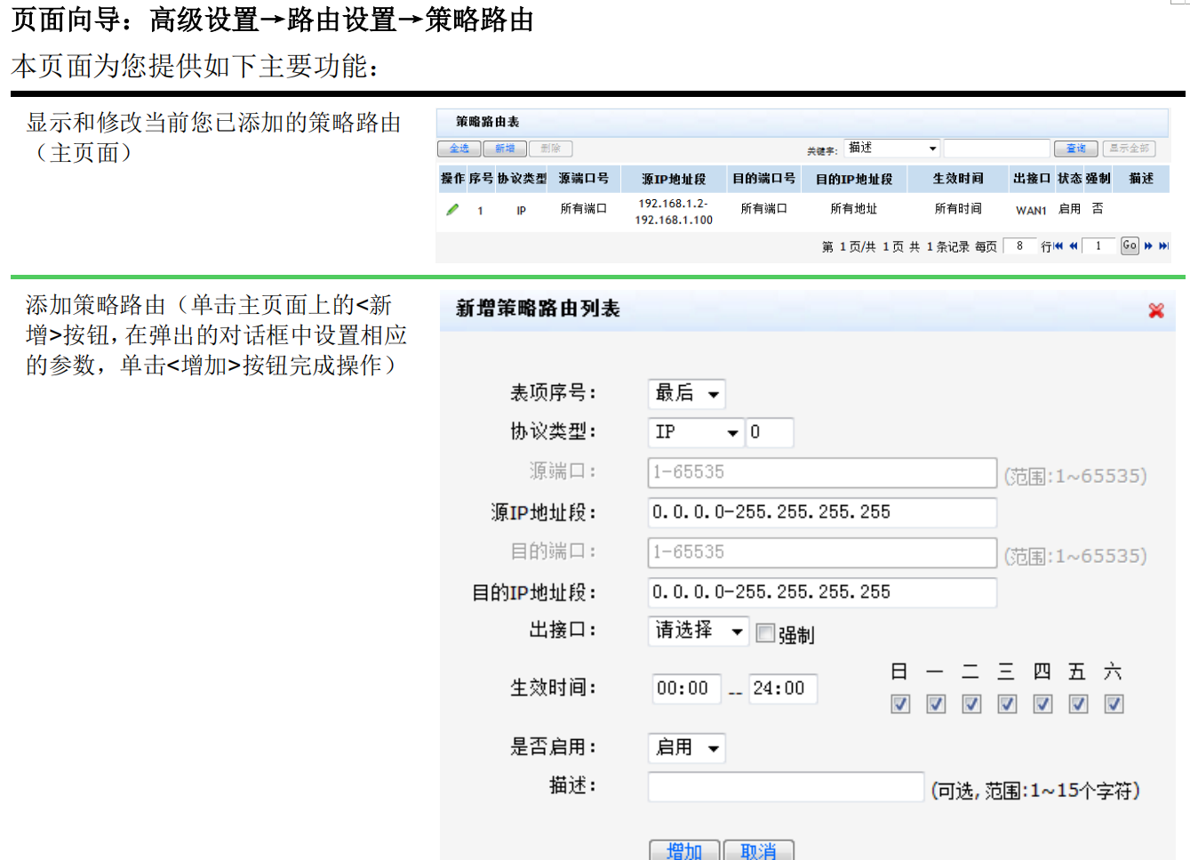

3260G2WEB设置策略路由
策略3260G2WEB设置策略路由
粉丝:3人 关注:0人
下面是在H3C G2 web 用户手册中截图,你可以参考:
13.2.2 设置策略路由
策略路由是一种依据您所制定的策略进行路由选择的机制。路由器提供独特的策略路由功能,可以
根据报文的某些字段(比如:源/目的 IP 地址、协议类型等)来区分数据流,并从指定的接口发送
出去,起到业务分流的作用。
比如:某企业拥有两条带宽大小不同的因特网线路,并设置了普通用户区(IP 地址范围是
192.168.1.2~192.168.1.100)和管理层用户区(IP 地址范围是 192.168.1.101~192.168.1.200)。
此时,您可以通过策略路由功能(根据源 IP 地址段区分)来将带宽比较小的线路分配给普通区用户,
将带宽比较大的线路分配给管理层用户。

以下是ER3260G2配置策略路由的说明,请参考:
13.2.2  设置策略路由
策略路由是一种依据您所制定的策略进行路由选择的机制。路由器提供独特的策略路由功能,可以根据报文的某些字段(比如:源/目的IP地址、协议类型等)来区分数据流,并从指定的接口发送出去,起到业务分流的作用。
比如:某企业拥有两条带宽大小不同的因特网线路,并设置了普通用户区(IP地址范围是192.168.1.2~192.168.1.100)和管理层用户区(IP地址范围是192.168.1.101~192.168.1.200)。此时,您可以通过策略路由功能(根据源IP地址段区分)来将带宽比较小的线路分配给普通区用户,将带宽比较大的线路分配给管理层用户。
页面向导:高级设置→路由设置→策略路由
本页面为您提供如下主要功能:
显示和修改当前您已添加的策略路由(主页面)
添加策略路由(单击主页面上的<新增>按钮,在弹出的对话框中设置相应的参数,单击<增加>按钮完成操作)
页面中关键项的含义如下表所示。

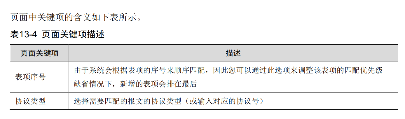

表13-4 页面关键项描述
页面关键项
描述
表项序号
由于系统会根据表项的序号来顺序匹配,因此您可以通过此选项来调整该表项的匹配优先级
缺省情况下,新增的表项会排在最后
协议类型
选择需要匹配的报文的协议类型(或输入对应的协议号)

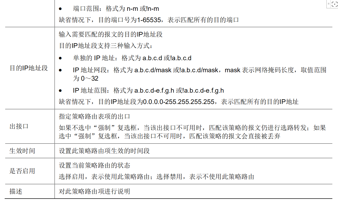

目的IP地址段
输入需要匹配的报文的目的IP地址段
目的IP地址段支持三种输入方式:
·     单独的IP地址:格式为a.b.c.d或!a.b.c.d
·     IP地址网段:格式为a.b.c.d/mask或!a.b.c.d/mask,mask表示网络掩码长度,取值范围为0~32
·     IP地址范围:格式为a.b.c.d-e.f.g.h或!a.b.c.d-e.f.g.h
缺省情况下,目的IP地址段为0.0.0.0-255.255.255.255,表示匹配所有的目的IP地址
出接口
指定策略路由表项的出口
如果不选中“强制”复选框,当该出接口不可用时,匹配该策略的报文仍进行选路转发;如果选中“强制”复选框,当该出接口不可用时,匹配该策略的报文会直接被丢弃
生效时间
设置此策略路由项生效的时间段
是否启用
设置当前策略路由的状态
选择启用,表示使用此策略路由;选择禁用,表示不使用此策略路由
描述
对此策略路由项进行说明
