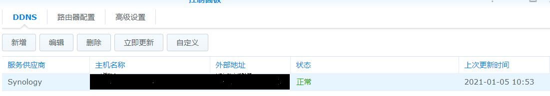

使用公网动态ip,群晖NAS,群晖DDNS服务,外网访问,请教本机端口映射在哪里设置。尽量详细点,不懂,万分感谢

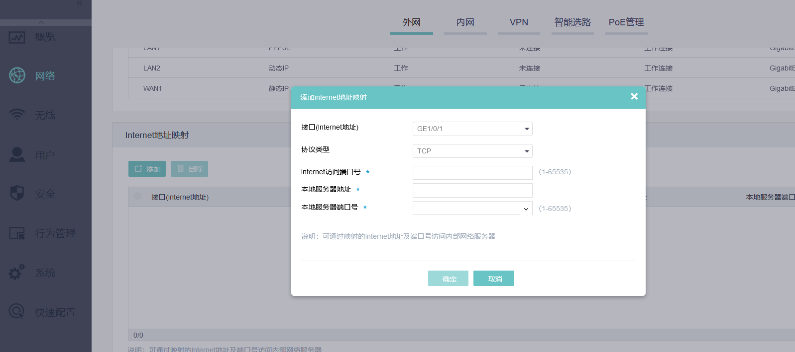

在此页面下配置:
参考:
https://www.h3c.com/cn/d_202008/1318558_30005_0.htm#_Toc48119604
以下是MSG NAT映射的配置要点,请参考:
2.2.3  NAT配置
说明
设备连接到绿洲平台后,无法通过本地Web页面进行NAT配置。
1. NAT功能简介
NAT隐藏了内部网络的结构,具有“屏蔽”内部主机的作用,但是在实际应用中,可能需要给外部网络提供一个访问内网主机的机会,如给外部网络提供一台Web服务器,或是一台FTP服务器。
NAT设备提供的内部服务器功能,就是通过静态配置“公网IP地址+端口号”与“私网IP地址+端口号”间的映射关系,实现公网IP地址到私网IP地址的“反向”转换。
如图2-10所示,可以将20.1.1.1:8080配置为内网某Web服务器的外部网络地址和端口号供外部网络访问。
图2-10 NAT基本原理示意图
2. NAT配置
(1)      在“NAT配置”页面,点击<添加>按钮,可以配置内网服务器与外网接口的映射关系;
(2)      点击<确定>按钮,完成操作。
图2-11 添加NAT配置

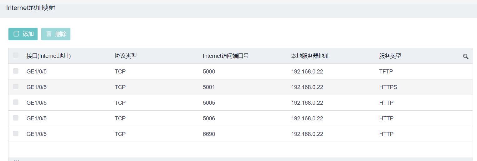

zhiliao_JwIamO 知了小白
地址映射做了,NAS的外网显示正常,就是登录不上,请问如何操作,谢谢
