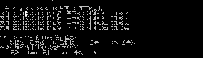

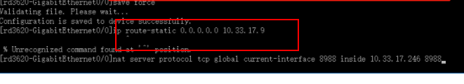

异地外网可以访问   公司内网一台摄像头IP地址   端口三个,外网端口0  内网1

默认路由写错了,下一跳应该指向dia0。
ip route-static 0.0.0.0 0.0.0.0  dia0
按照你的命令输入后,还是不行

配置没有问题的。
外网也是通的,说明路由也没问题,看下在内网是否可以正常通讯,保证端口是开放的。
内网是通的

看到使用了8080等靠前的常规端口号,不排除在运营商侧被拦截。可考虑映射到非常规端口号后再测试下。
